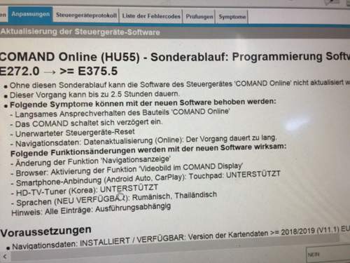

Also, das Update des Comand von 275 auf 375.5 ist ein MEGA Update (für mich). Da ändert sich so Einiges im Vergleich zum Vorgänger. Betrifft bei mir Modelljahr 807. Das kann sein, dass das nun so aussieht wie bei nem 808er. Aber mir fehlt der Vergleich.
Die Darstellung der Symbole ist nun anders: Navigation, Radio, Medien etc...
In der Navigation ist es nun möglich sich die eingestellte Temperatur unten in der Fußzeile anzeigen zu lassen. Der Fadenkreuznavigierdingsbums sieht nun anders aus und hat andere Optionen.
Die Skala für den Maßstab ist nun rechts im Bild.
Live Traffic Anzeige dafür links unten.
Und @Mr_Miyagi ,ja, insgesamt läuft die Bedienung flüssiger, also schneller. Überraschung!
Ob nun OTAs auch schneller laufen, weiß ich nicht und werde das auch eher nicht ausprobieren.
Mein Händler hat mir eine Kopie des Teils der Betriebsanleitung nun ins Auto gelegt, weil eben doch einiges anders ist.
Man kann nun auch auswählen, dass bei Start jedesmal die Frage hochkommt mit welchem Fahrerprofil man unterwegs sein will.
Man kann NFC für die Telefonauflage ausschalten.

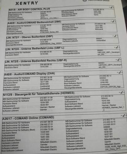

Der W213 hat neben dem Navi nicht nur die "eine" Software, sondern für jedes Steuergerät eine separate SW.
Hier habe ich was gefunden:
Das Auto ist ein rollendes Rechenzentrum, über 100 Steuergeräte sind mit Sensoren und untereinander über mehrere Kilometer Kabel verbunden.
http://media.daimler.com/.../...der-naechsten-E-Klasse-Intel.xhtml?...
Allein für den Powertrain gibt es die Steuergeräte für Motor + Getriebe + Abgasnachbehandlung + Fahrzeugführungsrechner. Der jeweilige SW-Stand kann m.W. nur mit einem Diagnoserechner ausgelesen werden.

Mercedes hat, wie bereits schon erwähnt x-verschiedene Steuergerätevarianten mit jeweils eigenem Softwarestand.
Man kann dadurch nicht pauschal sagen "Dein Fahrzeug hat die Software 12.3V aufgespielt".
Tesla mit Mercedes zu vergleichen wäre ein Vergleich wie mit Äpfel und Birnen was die Technik angeht.
Du kannst dir gerne einen Ausdruck diverser Steuergeräte beim Freundlichen deiner Steuergeräte holen.

Also dass man auf einem Rechner mehrere Programme hat, ist nichts ungewöhnliches. Und dass diese Programme auf einem bestimmten Stand sind, ist auch banal. Es muss doch möglich sein, einen Überblick über die wichtigsten Steuergeräte und der darauf befindlichen Software-Version zu konsolidieren. Oder muss das in der Werkstatt von Hand für jedes Steuergerät Einzel ausgelesen werden?
