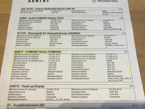

Im Thread zum Dealer mode gibt es ja das schöne Bild hier: http://www.motor-talk.de/forum/mercedes-e-klasse-w213-b986.html
Darin Zeile 6: Remote SWDL. Ob das wohl für Software Download steht?
Bei mir ist das glaube ich Zeile 7 und heisst: RSWDL oder so.

Daher ja meine Idee ob das eventuell im Dealer Mode geht. Hier mal ein Bild von meinem Dealer Mode und was bei 7. kommt.
