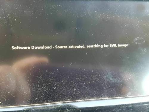

Bei meinem Tiguan 4 Motion 2.0 geht das Radio nicht mehr , auch alle anderen Funktionen am Bildschirm reagieren nicht , es steht dauern dran das er ein Software update sucht. Weiß da jemand Rat?

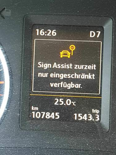

Hallo
Hier mal die Anzeigen ,das im Display mit dem Assistent erlischt nach ein paar Sekunden , aber das auf dem Bildschirm mit der Software geht nicht aus , auch wenn ich das Auto aus mache und abschließe .

Anhand der Bilder, sieht man immer noch nicht, welches Radio es ist.
Wenn mein Discover Media aus ist, bekomme ich die Meldung mit der VZE auch.
Oder wenn kein Navi Navi verbaut ist.
Drücke einfach mal den Power Knopf solange, bis das Radio neu Startet. Vielleicht hilft das.
Hallo
Es ist ein RNS 510 , und ich habe den Power Knopf 2min gedrückt , aber keine Reaktion.

Hallo
Auch nach langem abklemmen der Batterie ist das Radio/Navi nicht zu starten, es erscheint immer noch den oben abgebildeten Satz.??
Sonst noch ne Möglichkeit ??
Gruß Agge
Hallo vwagge
Das RNS510 ist in einem "Updatemodus" gesetzt,
dieser muss mit einem Diagnosegerät zurück gesetzt werden.
