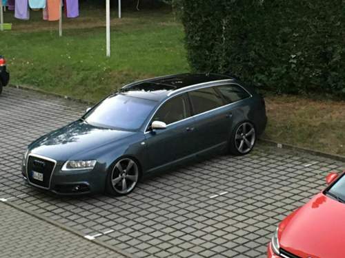

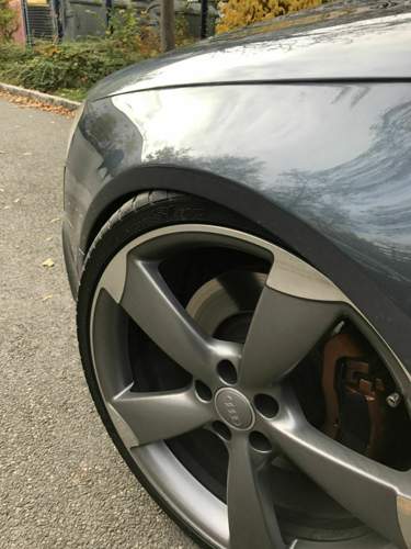

Hallo zusammen. Ich muss nochmal ne Frage stellen. Vielleicht weis ja darauf jemand hier von euch ne Antwort. Wenn ich bei einem static Fahrwerk die Dämpfer und oder Federn wechsel zum höher oder tiefer legen, dann muss ich ja anschließend ne Achsvermessung machen.
Wie schaut das bei der Mehrlenkerachse am A6 4F aus? Ich gehe stark davon aus das man das auch machen sollte. Wenn ich jetzt ein auf Allroad geflashtes Stg einbaue müssen ja ohnehin die Höhen wieder angelernt werden.
Auf welche Höhe stelle ich den dann ein zum Vermessen? Und vor allem, in welchem Modus lasse ich ihn dann Vermessen und Einstellen?
Im Sommer fahr ich relativ Tief. Im Winter würde ich gern hoch fahren wollen. Wenn es klappt stelle ich ein paar Fotos mit ein wie er im sommer steht bzw fährt.
Kann mir jemand per Pn verraten wo ich dieses VCP oder Programmer her bekomme wo man unter anderem die unterschiedlichen Höhen getrennt voneinander einstellen kann?
Mit freundlichen Grüßen Marcel

Danke für die Antwort. Siehe Bilder oben in meinem Post, fahre relativ tief im Sommer und im Winter wollte ich eigentlich höher fahren. Bekomme ein neues Steuergerät was geflasht wird. Somit müssen ohnehin die Höhen neu angelernt werden. Die Firma wo die Achsvermessung machen soll die sagen jedoch für die tief fahrende Höhe Vimeo Sommer hätten sie wohl keine Werte bzw Maße die sie verwenden können. Gibt es da ne andere Möglichkeit?
Vg Marcel

Na klar ist die Höhe dabei wichtig. Um so tiefer du das Auto runter holst um so negativer steht doch der Sturz. Schade, dachte es kennt sich hier jemand damit aus :/

Beim Luftfahrwerk wird in der Stellung vermessen die am Häufigsten gefahren wird.... man kann sowas nicht vom Stahlfahrwerk 1:1 übernehmen !
Wird er also tiefer programmiert und häufig so gefahren muss er auch so vermessen werden !
Lest doch mal die Berichte wo die Reifen nach dem Tieferprogrammieren innen extrem ablaufen.... nach Fahrwerksvermessen war das Problem weg ;)
