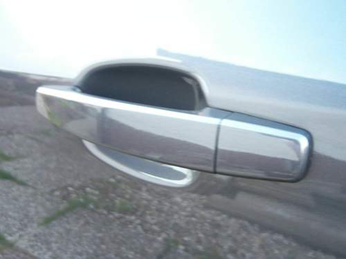

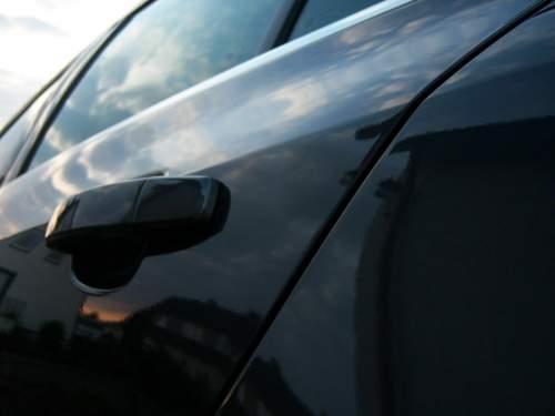

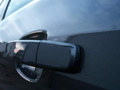

Guten Abend
Hat denn wer hier aus dem Forum schon Erfahrungen mit Smartrepair beim Insignia gemacht. Ich habe da ne schöne Hinterlassenschaft von einem mir unbekannten Radfahrer(so die Polizei) ca.15 cm langen Kratzer mit ner kleinen Beule und den Griff verschrammt bekommen. Richtig toll! Na beim FOH war ich schon. Der erzählte aus der Hüfte so 1300-1500 € würde die Lackreparatur kosten. Der Lackierer um die Ecke sagte laut Schwacke Bewertung oder Bemessung 865 €. So ich würde mich über etwahige Erfahrungen mit Smartrepair freuen.Vielleicht auch ne Entscheidungshilfe. ( die SB von 500€ in der VK bleibt mir eh)
Danke Gruß Michael
PS.: Die Farbe: Carbongrau-metallic

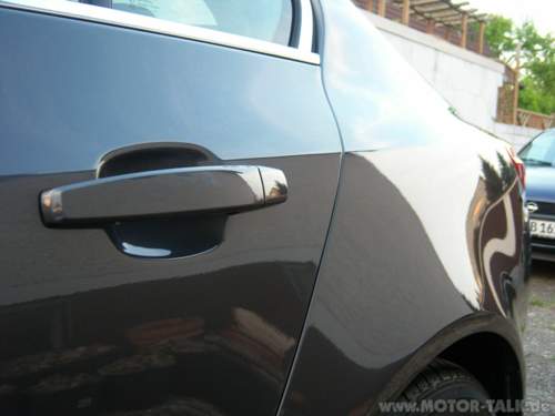

Hallo Volker! Ich habe doch oben in meinem Text Bilder angehangen! Reichen die ??
Gruß Michael

Hallo Michael.
Hab ich heute dann auch gesehen! Muss mich erst noch an dieses Board gewöhnen.
Ich denke, wenn ich die Bilder so betrachte, dass es vieleicht mit SR nicht einfach wird.
Selbstverständlich würde ich auch mal bei den Jungs nachfragen.
Ich drücke Dir die Daumen....
Grüße Volker

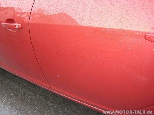

Den Griff würd ich tauschen- das machts deutlich einfacher- bei dem Kratzer an der Tür würd ich schon fast sagen, dass der zu 95% polierbar ist- mit "rot weis" die Vorarbeit- dann milde Politur- z.B. von 3M und dann Wachs- in kleinen Mengen gibts dir sicher der Lackierer bei dem du den Griff lackieren läßt...
Ein Radfahrer was wohl eher nicht- sobald der mit dem Lenker was zu "greifen" bekommt, verreißt es den Lenker und der liegt lang... Das sind meistens Kratzer mit delle von einigen cm Länge...
Ich würde es auch erstmal polieren lassen. Bei meinem hat es auch geklappt. Anbei ein Bild vom Kratzer.
Insignia-kratzer
