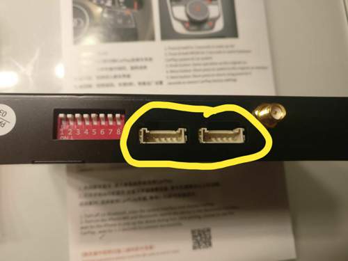

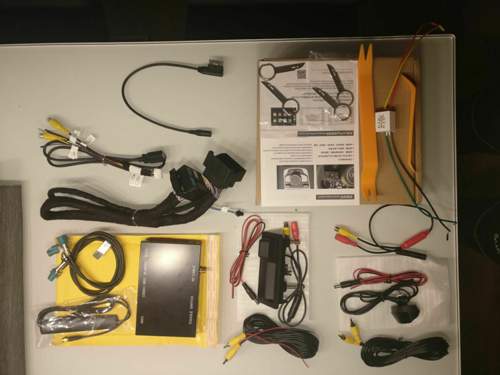

Gestern Mittag wollte ich anfangen (Box siehe Bilder 1 u. 2), schaue mir den Paketinhalt zum ersten Mal etwas genauer an und habe dann festgestellt, dass keine Installationsanleitung dabei war. Durch die Beiträge hier und diverse Einbauvideos mit ähnlichen Geräten hatte ich zwar eine Ahnung, aber das war mir dann doch zu kritisch.
Deshalb habe ich nochmal schnell über den Alibaba-Chat mit dem Hersteller gechattet - trotz nach 21 Uhr dortiger Ortszeit hatte ich trotzdem 10 Minuten später die Anleitung und die Codiervorlage für die "Kippschalter" am Gerät (mir fällt gerade der Name nicht ein) im E-Mail-Postfach sowie die Zusage mich bei eventuellen Problemen melden zu können. Guter Service - wenn auch die Anleitung in "China-Englisch" verfasst ist. Aber geht schon. 😛

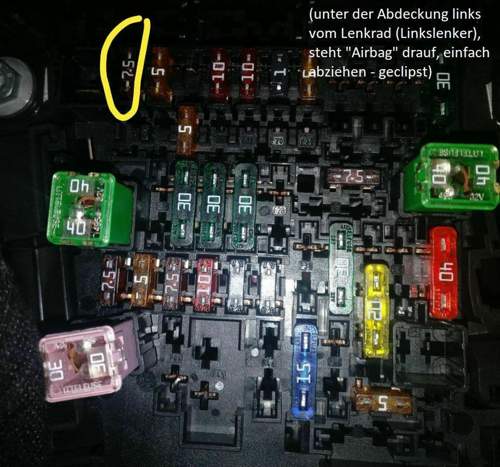

MMI-Rechner entriegeln und rausziehen/abstecken (manche Stecker gehen relativ schwer ab), Handschuhfach raus (dazu alle Schrauben entfernen, auch die hinterm MMI-Rechner und der seitlichen Abdeckung sowie alle Kabel abstecken - das Kabel bzgl. Beifahrerairbagdeaktivierung habe ich dran gelassen) und dann erst mal feststellen, dass es bequemere Arbeitspositionen gibt - ich kann also jetzt gut die Aussagen hier im Thread nachvollziehen, dass eine zweite Person die helfen/halten/leuchten kann nicht so schlecht ist. 😉
Das Gerät entsprechend der Anleitung vorbereiten (mitgelieferte Kabel anstecken) und einen geeigneten Platz hinterm Handschuhfach ausfindig machen. Letztendlich gibt es da zwei Möglichkeiten: Entweder rechts Richtung Kotflügel (Bild 3) oder links hinter der Klimasteuerung (Bild 4). Ich habe mich für rechts Richtung Kotflügel entschieden und das Ganze mit Kabelbinder und Dämmmaterial klapperfrei befestigt. Würde jetzt im Nachhinein aber eher zu der anderen Variante tendieren, weil es schon ein sehr großes Gefummel war, bis es zufriedenstellend saß (Bild 5), auch sind die Befestigungsmöglichkeiten dort sehr beschränkt.
Dann habe ich ein Loch hinten ins Handschuhfach gebohrt um dort die Kabel (in meinem Fall das USB-Kabel und ein HDMI-Kabel) durchführen zu können (Bild 6 nach Einbau des HF).
Dann erst mal alles provisorisch anschließen, den mitgelieferten großen Kabelbaum zwischenstecken, den AMI-AUX-Adapter (unbedingt bei der Bestellung darauf hinweisen, wenn man AMI hat) in der MAL anstecken (Bild 7 - eine etwas kuriose Lösung), in den Audi-Quellen auf AUX umschalten und einen Funktionstest durchführen. In meinem Fall schaltete die Box dann zwar hörbar (klacken) um beim 3-sekündigen Drücken der MEDIA-Taste, aber es tat sich optisch nix. Dann guckt man erst mal blöd und ich hatte schon die Befürchtung, dass etwas mit der Codierung nicht stimmen könnte, aber letztendlich hat es geholfen, das Durchschleifen des Videosignals mit dem anderen Stecker zu probieren (es gibt am MMI-Rechner 2 Stück, einen gelben und einen grauen - leider hab ich mir jetzt auch nicht mehr gemerkt, welcher der richtige ist, aus der Anleitung ist aber nicht ersichtlich welchen man für's Durchschleifen des Signals nehmen muss, deshalb hilft nur probieren oder evtl. weiß es jemand hier). Und siehe da - es lebt. 😎

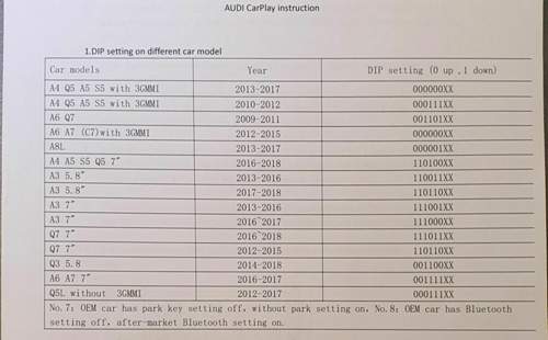

ich habe die Box anderweitig gekauft. Leider habe ich keine Einbauanleitung bzw. speziell eine Anleitung für die Einstellung der Kippschalter an der Box.
Kann diese bitte jemand mir zusenden bzw. diese Hochladen?
Vielen Dank!
Eine Anleitung habe ich weiter oben schon gepostet, wegen der Kippschalter musst du aber mal den Verkäufer oder Hersteller anschreiben, die Codierung hab ich nicht mehr zur Hand und ich weiß auch nicht, ob die bei deiner Box identisch sein wird.
Vielen Dank für die schnelle Rückmeldung. Deine Einbauanleitung habe ich schon gesehen, bzw. der Einbau sollte kein Problem sein. Interessant wäre es zu wissen, wofür welcher Schalter zuständig ist. Der Verkäufer hat dafür leider keine Anleitung, deswegen hier meine Frage.
@Anzugmensch schrieb am 23. September 2020 um 14:06:41 Uhr:
@Trade36
Ich hab mal tief bei mir gegraben und die Liste gefunden, siehe Anhang. Aber auch von mir der Hinweis, dass das bei deiner Box anders sein kann - deshalb alles ohne Gewähr.
Die unterschiedlichen Grundeinstellungen sind beim A3 abhängig von Baujahr und Displaygröße. Die Übersetzung ist leider etwas holprig, deshalb zur 7. Stelle noch die Anmerkung: Ich meine das habe ich bei mir auf on gestellt, bin mir aber nicht mehr ganz sicher (vermute die meinen damit die Parkpiepser), die 8. Stelle sollte auf off, falls du Bluetooth ab Werk hast.
Aber welcher Händler verkauft die Box denn ohne Angabe der Codes? Das ist ja schon essenziell...ich habe die auf Anfrage direkt vom Hersteller bekommen (wo ich auch bestellt hatte), aber ein Reseller sollte sich darum kümmern bevor das Produkt angeboten wird.
Codierung Carplay Box
Vielen vielen Dank für die schnelle Rückmeldung und hilfreiche Antwort 🙂
Ich habe das Produkt bei einer deutschen Firma gekauft, welche mir die Box zugesendet hat mit einer Voreinstellung. Da ich schon öfter gelesen habe, dass die Kippschalter von der Austtatung abhängig sind, wollte ich das lieber selber überprüfen. Deswegen die Frage nach der Liste.
Nochmal vielen Dank dafür!!!
