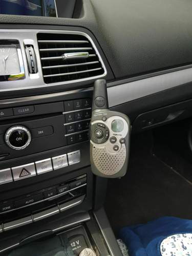

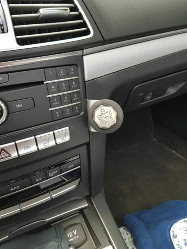

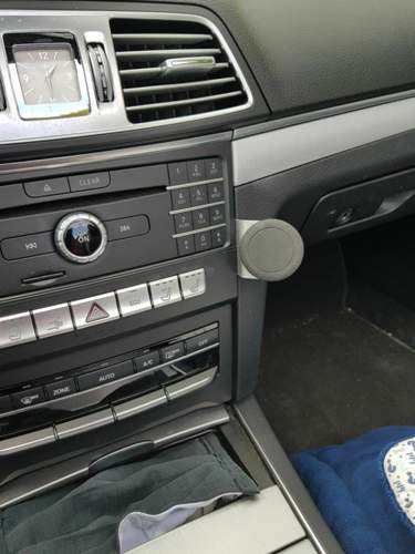

Da ich ganz gern mal mit Google Maps auf der Autobahn Navigiere wegen der sehr genauen Stauanzeige, musste irgendwie ein vernünftiger Halter für das Phon her. Ich habe mir aus 1mm Alublech und einem 5 euro Magnethalter dann einen Halter gebaut. Den Halter hab einfach zwischen Bedienteil und Verkleidung geschoben, hält perfekt und sieht nicht so schlecht aus, was meint Ihr?

Aber zurück zum eigentlichen Thema, ich habe den Halter heute nochmal neu Lakiert, und vorher noch Fotos für euch gemacht, kann man sich glaub ich besser vorstellen. Ich weis ja nicht ob in dem hochwertigen segment Auto überhaupt jemand an sowas interesse hat, aber es schadet ja nicht das hier vorzustellen. Übrigens muss man nicht zwingend einen Magnethalter an das Blech bauen, da gehen auch andere Lösungen.

Ich habe solch einen Magnethalter genommen und hinten zwischen den 4 Gumminasen für die Lüftungsschlitze mit einem kleinen Kreuzschraubendreher durch das Gummi gestochen und den hinteren Teil abgeschraubt. Übrig bleibt nur die Gummi überzogene Magnetplatte mit M3 Gewinde.
https://www.ebay.de/.../223242381404?...
Das Blech wird mit dem Maß 27mm zwischen Bedienteil und Verkleidung im Fahrzeug geschoben, geht schwer und sollte von oben nach unten eigeführt werden. dann kommt ein gerader Teil von 15 mm um etwas abstand zum Bedienteil zu bekommen und der rest wird nach belieben zum fahrer hin gebogen.
Maß 27 nicht überschreiten, das stößt hinten irgendwo an.
Material in meinem Fall 1 mm Aluminium, bitte nicht dicker sonst passt es nicht dazwischen und die kante etwas anschleifen zum besseren einführen. Der schmale Teil sollte so breit sein wie der Magnet im Durchmesser ist, wegen der Optik.
Im zentrum des goßen Radius ein Loch von 3 mm für die Schraube um den Magneten zu befestigen. Alles vorher fertig machen, der letzte schritt ist das einklemmen im Fahrzeug.
