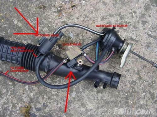

Mit Taktventil meinte ich Druckregelventil... Weiß aber auch nicht den Begriff wie Mercedes-Benz es im Computer aufführt.
-font-b-turbocharger-b-font-gt1238s-727211-actuator-for-smart-fortwo-font-b-wastegate-b
Duhuuu, du wirfst immer noch das Wastegate, also die Klappe im Krümmer, die in geöffnetem Zustand das Abgas am Turbo vorbei leitet, mit der Druckdose, die es betätigt durcheinander. Das was auf Deinem Bild ist, ist die Druckdose.
Ja, Taktventil aber das ist ein winziges Kästen.. Du sprachst von TaktventiEN (Plural)...
So, und damit man auch versteht, warum das für zu hohen Ladedruck verantwortlich sein kann: Wenn da Undichtigkeiten sind, verrichtet die Druckdose ihren Dienst nicht mehr: Sprich sie öffnet bei überschüssigem Ladedruck das Wastegate nicht mehr.
Nur kann das hier nicht das Problem sein, denn wenn das das Problem wäre, ginge der Ladedruck noch weit über die 1,5 bar hinaus und daraufhin ginge der Motor in den Notlauf und in dem hat man noch 20PS wenn es hochkommt. (Der Ladedruck wird übrigens mit einem Sensor hinten auf der Ansaugbrücke gemessen)
