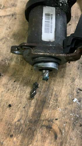

Gestern Abend bin ich leider mit meinem Smart (jg. 2007, 1.0 Benziner) liegengeblieben… als ich an der Ampel stand, leuchteten plötzlich 3 Balken im Display auf und das Auto machte keinen Wank mehr also habe ich ihn abschleppen lassen. Was ich bemerkt habe ist, dass ein Gang eingelegt ist und ich trotzdem den Schlüssel rausziehen kann. Logischerweise ist es auch nicht möglich dass Auto zu stossen ohne dass die Hinterräder frei stehen. Wenn ich das Auto starten möchte, surrt der Aktuator ganz kurz aber mehr tut sich da auch nicht. Habe darauf den ausgebaut & kontrolliert ob der Kupplungshebel durchgefault ist wie bei manchen anderen. Fehlerspeicher deutet meiner Meinung nach darauf hin, dass der Aktuator defekt ist. Wollte noch einige Meinungen einholen bevor ich den definitiv austausche. Im Anhang ist noch ein Foto vom Fehlerspeicher.

Beim 451er Smart ist ja der Deckel des Kupplungsaktuators verschraubt und kann geöffnet werden.
Vielleicht ist wie in vielen anderen Fällen auch die Motorwelle, welche die Kraft zum betätigen der Kupplung aufbringt abgeschert, so hört es sich meiner Meinung nach an.
Das sieht dann so aus wie auf diesem Bild zu sehen!

Du hättest vorher mal schauen sollen, ob der Aktuator nicht nur surrt, sondern auch ausfährt, das kann man ja recht gut sehen, wenn man sich unter den Smart legt.
Das muss dann so aussehen wie in
diesem Video
zu sehen.
Wenn die Zündung eingeschaltet wird, muß der Aktuator ausfahren, beim Ausschalten der Zündung einfahren.
Wenn die Welle des Motors gebrochen sein sollte, dann surrt zwar der Motor, der Bolzen wird aber nicht ausgefahren.
Wie viele Kilometer hat denn die Kupplung drauf?
Hintergrund meiner Frage ist die Tatsache, daß im Gegensatz zum 450er Smart mit seinem SAC Kupplungsmodul bei der konventionell aufgebauten Kupplung des 451ers die Betätigungskräfte mit der Abnutzung der Kupplung ansteigen und dadurch wird dann irgendwann der Aktuator bzw. dessen Welle überlastet.
Wenn also tatsächlich die Welle abgeschert sein sollte wie in vielen anderen Fällen auch, wäre es zu überlegen, mit dem Kupplungsaktuator auch gleich die Kupplung zu wechseln, obwohl sie sonst noch keinen Ärger macht, weil ansonsten die Gefahr besteht, daß der neue Kupplungsaktuator wieder überlastet wird und mittelfristig wieder kaputt geht. 🙁

Ich habe gerade getestet ob der Aktuator überhaupt aus,- und einfährt und habe festgestellt, dass er sich keinen Milimeter bewegt während er kurz surrt. Werde den Aktuator gleich öffnen und schauen ob die Welle gebrochen ist.
Ich bin mir ziemlich sicher, daß die Welle des Motors so aussieht wie auf dem verlinkten Bild.
Es handelt sich hier ja um eine feste mechanische Übersetzung zwischen Motorwelle und Betätigungsbolzen.
Und wenn der Motor surrt und der Bolzen sich nicht bewegt, kann eigentlich nur die Welle abgeschert sein.

Wie bereits erwähnt wurde, war die Welle des Elektromotors gebrochen. Im Anhang ist noch ein Foto der gebrochenen Welle!

Dann lag ich ja mit meiner Ferndiagnose nicht ganz verkehrt. 😉
Nach dem nächsten defekten Aktuator solltest Du dann doch die Kupplung auch noch ins Auge fassen!
