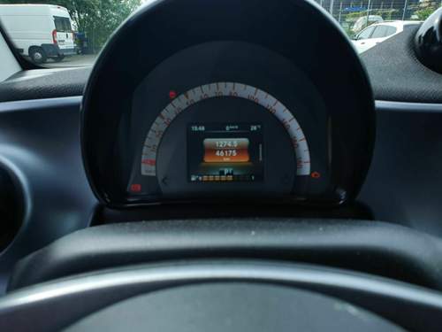

Ich bin etwas spät dran aber ich fahre seid mitte 2017 den smart mit 90 ps und dsg mit Vollausstattung und ich muss wirklich sagen das es ein mega Spaß auto ist und Verbrauch lag bei ca 5 Liter mit normale Fahrweise.
In ein paar Tagen muss ich es abgeben weil es ein Leasing fahrzeug war über die firma und in den 2 jahren bin ich 46 tausend km gefahren und der hatte wirklich nie probleme.
Aber vermutlich mit viel Landstrassen- und Autobahnanteil, 46.000 km in zwei Jahren kriegste ja in der Stadt kaum zusammen, ausser hast Pizza ausgefahren...

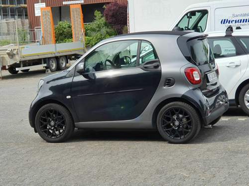

Hahahhaa ja Pizza bin ich nicht Gefahren aber als zweitwagen für meine GmbH benutzt und wie gesagt super Auto und ja viel autobahn und ich muss sagen da er die größten felgen hatte mit 205er und 185er vorne hatte ich auch auf der Autobahn nie probleme wenn es windiger war oder so..... war ne schöne zeit und falls Jungunternehmer so wie ich dabei sind kann ich das auto nur empfehlen
