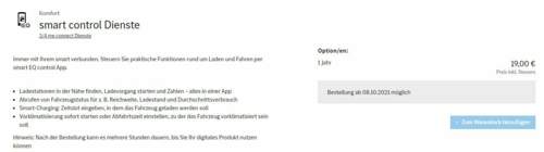

Für die Online-Verbindung wird nach dem 3. Jahr 19€ berechnet. (Da ist natürlich alles mit drin, Klimatisierung, Ladezustand usw.)

Siehe Bild - Alle 4 Dienste sind All-Inclusive für €19 p.a.
Smart Dienste

Als ich die App bestellen wollte und kurz vor dem Bezahlen war, wurde klar, dass man für die 19,90€ pa nur jeweils einen der Punkte auf der Liste bekam. In dem Bild steht auch „Option/en“. Vielleicht ein Hinweis darauf. Wer hat denn schon verlängert?
