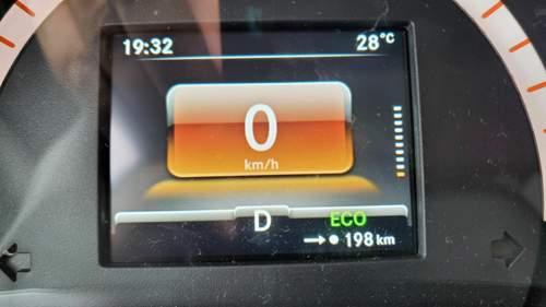

Reichweitenanzeige
198 wow … mehr als 160 noch nie geschafft real aber ok wie ich FINDE
