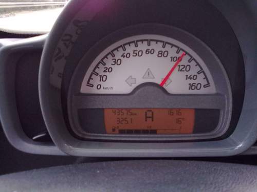

Ich habe heute mal aufgepaßt, wann die Tank-Anzeige auf 1/2 umschaltet. Genau bei 326 km war das.

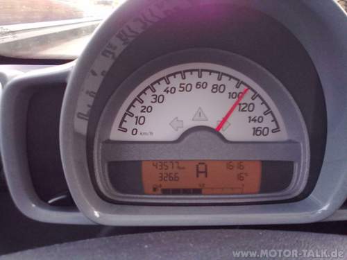

Die Tankanzeige ist meiner Meinung nach bei jedem Smart anders zu interpretieren. Es wird eher ein Anhalt sein, denn bei meinem 52kW 451 aus 2011 verschwindet der erste Balken nach ca. 130 bis 140km. Der zweite jedoch schon nach ca. 170/180km und die Mitte liegt irgendwo zwischen 250 und 320km ... genau ist meiner Meinung nach anders 😉 Von der Logik her müsste ja jedes Segment der Anzeige für eine gewisse Laufleistung (bei nahezu identischer Fahrweise) stehen. Sagen wir mal bei 500km pro Tankfüllung stände jeder dieser Balken für ca. 60km. Tut er aber nicht (siehe oben) 😁 Ich kenne meine Rettungskapsel recht gut ... ich weiß wann die Anzeige spinnt und wann die Anzeige passt, weil ich z.B. digital gefahren bin (0 oder 1 😁). Mag sein, das die Modelle mit Bordcomputer das besser hin kriegen ...
Hier meine Anzeige. Habe Heute getankt: Fahrstrecke 573 km, 29,83 l, 5,21 l /100km Verbrauch. Da wären noch gut 100km möglich gewesen. Die Anzeige hat Restmenge 4,5 l angezeigt.
Traust Du dem?
Ich bekomme, wenn die Restanzeige 2l anzeigt, nur 28l in den tank.
Gut 100l bei 5,2l Verbrauch und 4,5l Restanzeige halte ich zudem für Optimistisch.
So nebenbei: die Tankuhr ist alles andere als genau. Ich bezweifle, dass der BC besser ist. Er rechnet den verbrauch aus den Einspritzdaten hoch, es kann sich aber ein relativer Fehler einschleichen.
Grüße teasy
