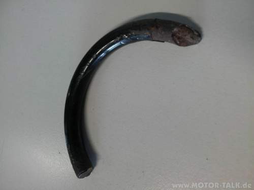

Smart 450 - Federn gebrochen vorne. Kosten?
mein Smart hat gequietscht wie Sau 😁 als ich gestern Abend auf meinen Parkplatz gefahren bin.
Adac war dann heute morgen da und siehe (nicht wie vermutet von mir die Querlenker) nein meine Feder war gebrochen und hing an der Bremse...tolles Geräusch sag ich euch.
Langer Text kurze Frage:
Welche Federn sind empfehlenswert und was werden diese Kosten?
Kann ich die auch relativ schnell selber austauschen? (würde dann versuchen einen Werkstattplatz zu mieten hier in Köln)
Danke euch!

Ergänzend zum Thema Federbrüche:
Erst nach überhandnehmenden Federbrüchen bei frühen Smart-Baujahren (ab Jan. 2001) und vermehrten Kulanzanträgen, denen zunächst nur zögerlich, wenn überhaupt, entsprochen wurde, bequemte man sich, ihnen positiv zu begegnen, und zwar nach einem bestimmten Schema; dies resultierte aus intensiven Untersuchungen der Schadensteile unter Mithilfe ihrer Hersteller, wobei festgestellt wurde, daß bei einem Federn-Zulieferer eine bestimmte Fabrikationsserie nicht die vorgeschriebenen Qualitätsmerkmale aufwies, was schließlich zu Ermüdungsbrüchen führte und sich natürlich erst zeitverzögert nach gewisser Fahrzeug-Laufleistung und entsprechender Beanspruchung herausstellte. Da die Feder-Zulieferungen mehrerer Hersteller abwechselnd verbaut wurden, konnten leider nicht einfach die in Frage kommenden Fahrzeug-ID-Nummern in fortlaufender Folge festgestellt werden, die relevant sind für eine kostenlose bzw. vorbeugende Austausch-Maßnahme, sondern es sind unterschiedliche ID-Nummern-Blocks, die da in Frage kommen und die den SCs auch bekanntgemacht worden sind. Selbst wenn man noch keinen Schaden hatte, lohnt sich unbedingt eine Anfrage dort, bei negativer Auskunft auch eine zweite bei einem anderen SC, wer ganz sicher gehen will, wendet sich an die kostenlose Smart-Hotline 00800-2-7777777 (7x die 7). Fällt die Auskunft positiv aus und man fuhr bisher schadensfrei, so können die Federn immer noch kostenlos erneuert werden!
Leider wurden Smart-Besitzer in der Anfangszeit der Schadensserie von den SCs noch zur Kasse gebeten bzw. mußten sich im Falle von Eigenarbeit auf eigene Kosten Ersatzteile kaufen, dieses Geld ist natürlich verloren; das hat verständlicherweise Ärger verursacht, der auch Smart nicht verborgen blieb, weswegen man sich eines Tages doch zu kundenfreundlicherem Verhalten durchrang, dies aber bezeichnenderweise ohne besondere Ankündigung oder gar Benachrichtigung der Kunden, was manche SCs dazu verführte, anfänglich trotzdem noch unkundige Smart-Eigner abzukassieren, wie man leider im Internet erfahren mußte.

1.Update:
War gerade beim CCC in Godorf:
Der Servicemitarbeiter war vor Ort genauso freundlich wie auch am Telefon, dafür schon einmal ein Lob (ist heutzutage leider nicht mehr selbstverständlich)
1.Kulanzantrag gestellt, dieser wurde dann abgewiesen (automatisches Verfahren)
2. Kulanzantrag gestellt, darüber muss jetzt ein Mitarbeiter bei Smart direkt entscheiden...mal schauen wie das Urteil ausfällt...
Update:
So...gerade den Anruf aus Godorf erhalten, Kulanzantrag wurde verweigert, da der Pkw ja schon über 10 Jahre ist und seit diesem Jahr bei Smart beschlossen wurde, diese Leute nicht mehr zu berücksichtigen in solchen Fällen...na prima.
Allerdings war meine Feder ja schon vorher "angebrochen, bzw stark angerostet" ...werde daher jetzt gleich noch einmal direkt mit dem Smartservice telefonieren und schauen was ich dann erreichen kann.
Alternativ:
Kann ich diese Federn hier benutzen...oder ist davon eher abzuraten?
http://www.ebay.de/.../290729004243?...
Danke!

hi, wenn dein fahrwerk schon über 100.000km auf der uhr hat, würde ich vorne gleich beide federbeine wechseln hier findest du welche, wo alles bei ist, was du an material benötigst.
gruß
wenn du das ganze billiger haben willst, biete ich 2 gebrauchte federbeine mit federn (11.2002), aber ohne domlager für 50,--euro + versand an.

Update:
Habe eben beim Smart Service angerufen.
Die Kulanz wurde abgewiesen von der zuständigen Stelle bei Smart.
Mir wurde ein Gutschein über 100€ Brutto für die nächste Inspektion angeboten...
Naja...scheint wohl nicht mehr zu klappen die Geschichte mit den Federn 😉
Welche Federn sind zu empfehlen?...Wollte mir diese dann bestellen und den Einbau an einer Werkstatt in der Nähe machen lassen!
