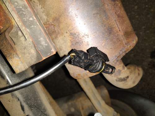

Der Temperatursensor ist ein einfacher temperaturabhängiger Widerstand, der unter dem Ladeluftkühler verbaut ist. Dieser Sensor ist oft verantwortlich für das ständige Laufen des Ladeluftkühlers, wenn ein Kabel oder der Sensor selbst aufgrund von Verschmutzung eine Unterbrechung verursacht. Das Steuergerät misst den Widerstand des Sensors, um die Temperatur zu ermitteln. Ich habe den Sensor ausgebaut und gereinigt, da er durch das Öl, das vom Turbo verschmiert wurde, verunreinigt war. Auch die Kabel und Kontakte waren verschmutzt. Der Sensor ist wahrscheinlich in Ordnung, da er bei verschiedenen Temperaturen reproduzierbare Widerstandswerte zeigt. Die Werte stimmen mit den NTC-Temperaturwiderstandskurven überein, die in einschlägigen Kfz-Datenblättern zu finden sind.

Im Nachhinein fangen die Dinge allmählich an, Sinn zu ergeben. Als ich damals die Verkleidung demontierte, fiel mir auf, dass ein Schlauch nach oben nicht angeschlossen war. Ich schenkte diesem Umstand keine Beachtung, und es könnte sein, dass ich jahrelang mit einem "deaktivierten" Ladedrucksensor gefahren bin, ohne es zu bemerken.
Jetzt, nachdem der Turbo seinen Geist aufgegeben hat und das gesamte System mit Öl überflutet hat, habe ich bei der Reparatur auch den Ladedrucksensor angeschlossen und ein Problem zurückgeholt, das bereits seit Jahren unentdeckt geblieben war.
PS: Im Zuge aller Reparaturen habe ich auch den undichten Ladeluftkühler repariert. Dadurch sollte der Ladedruck steigen, da die Leckage geringer ist. Daher sollte ich wahrscheinlich die Wastegate-Einstellung neu kalibrieren. Laut diesem Video beträgt der Standardabstand zwischen dem Schaft und dem Anfang der ersten Schraube 19 mm. Derzeit habe ich 18,5 mm. Möglicherweise kennt jemand einen Trick, um dies ohne die in der "Auto-Reparaturanleitung Band 1282" beschriebene Kalibrierung für Benzin-Smarts durchzuführen. Dies scheint nicht für einen Diesel geeignet zu sein.
Verölter Temperatursensor

Den Map-Sensor kann man im eingebauten Zustand prüfen (habe ich selbst, mangels eines Manometers, nicht gemacht). Aber ich füge dem Anhang Infos bei, damit ihr es leichter habt, gemessene Werte zu interpretieren. Der Sensor hat 3 Kontakte. Auf einem liegen 5V Versorgungsspannung, auf einem zweiten ist GND, und der dritte liefert die Werte. Bei atmosphärischem Druck (0 Bar) dürften dort 4,8V anliegen. Einfach mit einem Multimeter in Spannungsmessung nachmessen (es sollte ausreichend sein, wenn nur die Zündung an ist, bin aber nicht sicher). Nehmt eine Büroklammer, um mit der Multimeter-Sonde an die Kontakte des Sensors zu kommen.
Ich habe den Map-Sensor ausgebaut und gereinigt (dazu Bremsenreiniger oder auch WD40 in einer Spritze füllen, die stumpfe Nadel vorsichtig, absolut ohne Gewalt, einführen und ganz zärtlich durchspülen). Dabei kam Ölschmodder vom Feinsten heraus, vergesst also nicht, eine saugende Unterlage zu nehmen. Anschließend das Ganze mit Isopropanol/Brennspiritus auf die gleiche Weise ausspülen, gerne mehrfach. Danach ein paar Tage trocknen lassen. (Ich habe, um das Ganze zu beschleunigen, anschließend eine dritte Runde mit der leeren Spritze gemacht und so die Feuchtigkeit teilweise wieder herausgedrückt. Dafür den Sensor mit dem Einlass nach unten halten.)
Ein neuer Sensor ist bestellt, sowie ein neuer ölbeständiger Druckschlauch und Motor-Ablassschrauben, da man sonst nicht an den Anschluss kommt.
Das Wastegate habe ich (mangels eines Manometers) nach Gefühl eingestellt. Dabei war der Abstand zwischen Gewindeschaft und erster Mutter anfangs 18,5 mm. Die Norm beim Smart ist wohl zwischen 19 - 20 mm.
