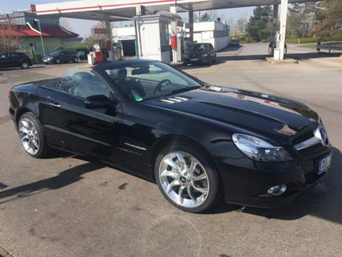

Habe mir Slr Felgen zugelegt , hat einer ne Idee für die Reifengröße ...?..
Vorne 9 x 19 H2 ET 46,5 Rechts Links mit tendiere zu 255/35 R19XL
Hinten 11,5 x 19 H2 ET 44 Rechts Links mit tendiere zu 285/30 R19 XL

Soooo,Felgen sind drauf, es muss nichts gebördelt werden und die Distanzscheiben vorn 20 mm und hinten 12 mm passen so gut .Gutachten habe ich auch und einer Eintragung sollte nichts im Wege stehen.Eine Tieferlegung um 30mm werde ich auch noch machen , da er mir zu hoch wirkt.
Ich weis noch nicht ob elektronisch oder über Koppelstangen.
Ich halte euch auf dem laufenden..
Ganz liebe Grüße Erich

Hat einer die Eintragungen bekommen wenn ja eine Kopie vorhanden ?
Ich habe sie noch nicht eingetragen aber ein Kollege ist bei Mercedes dran...

Und hast du irgendwelche Probleme während der Fahrt?
Neee fährt gut
Ok was für reifen kombi hast du
@19BUBU66
Vorn Hankook 255/35 ZR 19 und
Hinten Hankook 295/30 ZR 19
