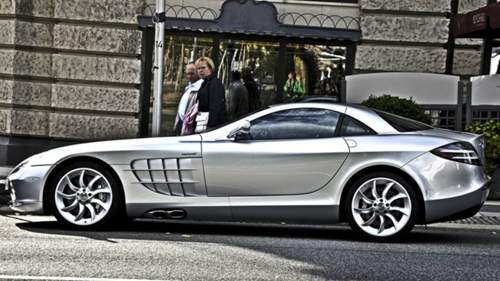

Habe mir Slr Felgen zugelegt , hat einer ne Idee für die Reifengröße ...?..
Vorne 9 x 19 H2 ET 46,5 Rechts Links mit tendiere zu 255/35 R19XL
Hinten 11,5 x 19 H2 ET 44 Rechts Links mit tendiere zu 285/30 R19 XL
Lg

ist wohl nicht so einfach, am besten bei MB nachfragen! Die haben Listen, welche Felgen auf welche Fahrzeuge passen und gefahren werden dürfen! Bekommst Du bei MB kostenlos. Ich habe für meine Winterräder original AMG Felgen,
8,5 Jx19 EH2 ET30, MB Nr. A2114001202, Reifen 255/35 R19 96V. Meine Sommerreifen sind auf OZ Felgen,
vorne 9J x 20 H2 E32, Reifen 255/30 ZR20, hinten 10,5J x 20 H2 E33, Reifen 305/25 ZR20. Sieht super aus, war auch relativ teuer, hab es aber nie bereut!!!

Hier mal ein Bild von vorn ausm Netz...
Hier mal das Original :-)..
Sehen Klasse aus, ( :-)) ) wünsche Dir viel Spaß damit!!

du muss distanzscheiben verbauen damit es passt..die et ist zu hoch!
hatte die räder mal auf einem 500er ich meine 40mm oder sogar 50mm pro achse hatte ich verbaut..
ps: räder müssen per einzelabnahme eingetragen werden da es keine freigabe für den r230 gibt..
