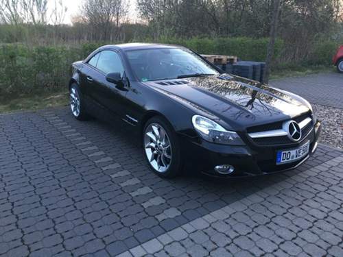

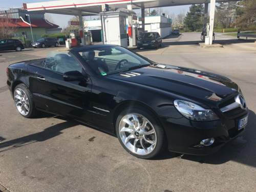

Soooo,Felgen sind drauf, es muss nichts gebördelt werden und die Distanzscheiben vorn 20 mm und hinten 12 mm passen so gut .Gutachten habe ich auch und einer Eintragung sollte nichts im Wege stehen.Eine Tieferlegung um 30mm werde ich auch noch machen , da er mir zu hoch wirkt.
Ich weis noch nicht ob elektronisch oder über Koppelstangen.
Ich halte euch auf dem laufenden..
Ganz liebe Grüße Erich
Sieht klasse aus. Herzlichen Glückwunsch! Über eine paar mehr Fotos würde ich mich freuen, vor allem von der Seite und schräg hinten. Toll finde ich, dass das schon eine sehr exklusive Radvariante ist. Zur Tieferlegung: 30 mm halte ich für zuviel. 20mm sollten m.E. reichen, sonst könnte es zu krawallig wirken. Ich lese immer, dass beim ABC-Fahrwerk von Koppelstangen anzuraten wäre. Eine elektronische Tieferlegung wäre zu bevorzugen. Benutz mal die SuFu. Top wäre das Carlsson-Modul, das wird hier über den grünen Klee gelobt. Ich selber habe seit gestern das Modul von Väth drinne, die Tieferlegung ist eher dezent, was meinem Geschmack sehr entgegen kommt.

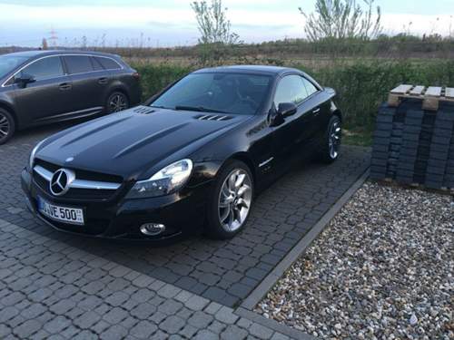

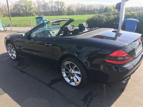

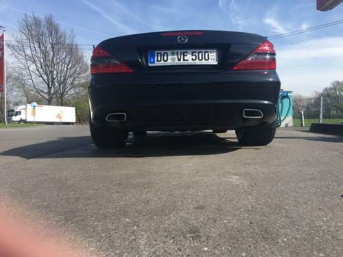

Hier noch 2 Bilder,
mal schauen was so eine elektronische Tieferlegung kostet...
Gruß Erich
....nur noch tieferlegen...:-)
Moin! Ist auf den letzten Bildern das Auto in Normalstellung oder hast Du das ABC-Fahrwerk eine Stufe hochgefahren? Kommt mir so schon sehr hoch vor.
Gute Frage...muss ich nochmal schauen....
