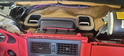

In der Zwischenzeit wieder etwas gefunden... wofür ist das rote Kabel in der Mitte über den luftdüsen... und warum ist es rechts abisoliert?

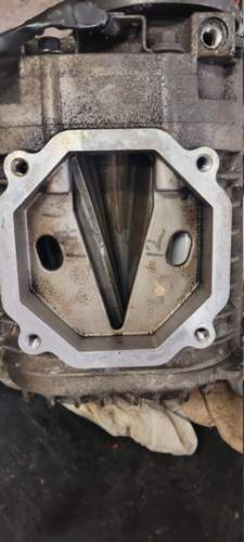

Und noch eine Frage zum kompressor...
Wie macht man den sauber? Da ist ja auch öl reingekommen und ich habe gelesen das die schaufeln beschichtet sind...
Das eigentliche kompressor öl ist ja nur vorne in der kleinen kammer. Original öl habe ich schon hier. Soll ich das auch etwas sauce machen? Spühlen?
Kompressor macht so eigentlich einen guten Eindruck. Kann ich diesen irgendwie testen? Nur mit 12+ und- ob die Magnet kuplung greift... sonst nichts oder?
Ach, mit nem Lappen etwas putzen. Eventuell bisschen Bremsenreiniger, aber nicht die Lager fluten. Späne oder Partikel sind schlimmer. Also allen Dreck raus.
Testen kannst du den mechanisch nicht. Die roots sollen halt kein Spiel haben. Was soll auch sein? Kupplung ist ja getrennt zu sehen, sprich elektrisch.
Öl vorne wechseln ist klar. Idealerweise den Deckel ab.
Ok. Danke.
Werde dann mal noch den kompressor vorne( wo das öl normal drin ist) aufmachen und säubern.
Spiel ist da nichts. Dreht sich alles gut.
Das Öl kommt nicht über vorne. Das ist Motoröl über die Ansaugung.
