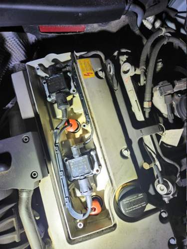

Mal ne kurze frage weil ich grad die Zündkerzen wechsel ist es normal beim slk das es so aussieht?
Ja! 2 Zündspulen mit integriertem Stecker und 2 Stecker! Hoffe du hast NGK Zündkerzen!?
@sixles67 schrieb am 10. März 2024 um 19:30:30 Uhr:
Ne benutze immer Bosch zündkerzen
Konnte leider nicht alle Zündkerzen tauschen weil bei den beiden Zündspulen mit int. Stecker bekam ich die schrauben nicht ab weil sie schon arg abgenutzt waren. Wüsste wer welche schrauben das sind das ich mir neue holen kann
Das sind Außentorx, sehen auf den Bildern noch gut aus. Wenn du etwas an deinem SlK arbeiten willst, hol dir am besten ein Set mit Nüssen dafür.
@_SirHenry schrieb am 10. März 2024 um 20:19:17 Uhr:
Ok danke, ja wollte die mit ner 6kant nuss aufschrauben, bei 1ner gings aber bei den anderen nicht. Werd mir auf jedenfall für die noch ein Nuss set besorgen
E 10 Torx passt, eine 8 Nuss kann es manchmal auch, aber Torx ist da besser
