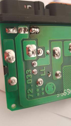

Würde da nichts dran rum löten.
Teilenummer ist 210 540 00 72
Wer sichs zutraut. Warum nicht ist kein Hexenwerk für Handwerker mit Lötkolben.

Warum nicht dran "rumlöten"? Kaputt ist es ja eh schon.

Seit 10 Jahren mal wieder n Lötkolbe in der Hand gehabt. Sieht scheiße aus uns auto springt immernoch nicht an 🙁
20200407
Lass das lieber mal von jemanden löten, der das kann. Das ist immer noch fehlerhaft.
@ASW29 schrieb am 7. April 2020 um 18:11:26 Uhr:
An welcher Stelle?

@thomba46 schrieb am 7. April 2020 um 18:13:25 Uhr:
An welcher Stelle?
Nunja. man sieht es....-;-)
Aber. Du musst erste etwas altes Zinn runterholen. Also Lötkolben drauf, und hinterher abstreifen und wieder drauf.... besser geht es mit Entlötlitze.
Dann die Kontakte mit etwas Schleifpapier säubern.
dann mit Flüssmittel (säurefrei) besser Kolofonium und erwärmen und erst dann Zinn zuführen.
Und immer aufpassen das sich die Leiterbahnen nicht heben.
Rot markiert was wie Kalte Lötstelle USSIEHT. sCHAU DIR AUCH DEN REST DER pLATINE AN. Dunkle Stellen um den Anschluss deuten auf kalte Lötstellen hin.

Beifahrerseitig im Motorraum neben der Batterie ist der Kasten mit den Steuergeraeten.
Eines davon besitzt 5 Sicherungen (u.a. 40 A). Auf der Platine sind ein paar Relais montiert.
Die Platine heisst K40 oder so. Die Loetstellen die die Steckverbindungen mit der Platine
verbinden leiden mit der Zeit und sind einfach nachzuloeten.
Das Problem mit dem Luefter trat nie wieder auf, hundertprozentige Fehlerbehebung.
Kann ich aktuell nur bestätigen. Lange gesucht. Nach Forenbesuchen den Tipp mit K40 berücksichtigt, und hoppla, mein 1998er SLK200Komp startet nach langer Zeit wieder mit kurzen Anlaufschwierigkeiten, die sich aber nach ein-zwei Minuten erledigt haben. Seither läuft das Wägelchen wieder einwandfrei. Danke für diesen Tipp.
