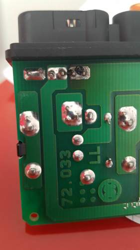

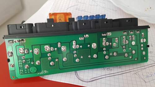

Habe mal die Relais Konsole ausgebaut.
Sieht nicht so gut aus?!

@thomba46 schrieb am 6. April 2020 um 15:54:19 Uhr:
Nee... sind außer den verbrannten Lötstellen noch einige kalte Stellen zu sehen. Also säubern, etwas Kolofonium und löten. Die abgebrannten Stellen mit etwas Litze verstärken.
Aber vorher die Wicklungen ausmessen! Ohm Werte stehen im Link.
Meine Reparatur hält seit 2016....
Von Meyle gibts das K40 Modul günstiger. Würde da nichts dran rum löten.
Teilenummer ist 210 540 00 72
