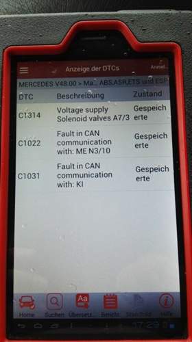

Ich werde das k40 nachlöten, und auswechseln. Ich bin kein Autospezialist (Mechaniker) , weile viel in China und importiere OBD Geräte für Freunde und Kollegen. Die hochgeladenen Fehler habe ich gefunden, kann sie aber nicht deuten. Ich werde am Montag beim Mechaniker vorbeischauen. Der SLK hat Jahrgang 1999 mit 100k km. Am Samstag kurzer Ausflug (15km) , nach 10km während der Fahrt: aus 10 Min später konnte ich den Wagen wieder starten (Anlasser läuft) 15km kurzer Einkauf, Startversuch negativ, Anrollen im 2 Gang hangabwärts , Motor läuft. Rückkehr nach hause ohne Probleme, auf dem Parkplatz unregelmässiger Motorlauf, kurzzeitig will er abstellen , kommt aber wieder normal zu drehen, dies zwei Mal, dann wieder total aus. Anlassversuch negativ, Anlasser dreht nicht. 15 MIN später , Anlasser dreht wieder. Beider Heimreise kommt Warnlampe ASR an , erlöscht aber wieder nach kurzer Zeit zu Hause.

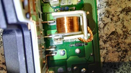

Beobachtung beim Nachöten: die Relais haben einen Kupferanker (das bewegliche Teil, welches schaltet. Dort ist ein Kontaktstift eingenietet, durch den dann der eigentliche Strom fliesst. Diese sind beim einen Modul fest, beim andern lose, d.h. der Kontakt kann bei Relais-Arbeit verrutschenund den gewollten Kontakt unterbrechen. Bei Relais Ruhe wird dieser Stift wieder zurückgestossen , kann wieder Kontakt machen.

Ein neues Modul würde ich auf keinen Fall bezahlen. Zwar habe ich jetzt keine Lust, meines auszubauen und die verbauten Relais zu identifizieren, aber ich bin mir sicher, dass das ganz simple Dinger sind, die man in vielerlei Ausführung bekommt, z.B. so etwas Ähnliches:
http://www.voelkner.de/.../Kfz-Relais-1xum40a-No-Fra2c-2-Dc12v.html
Da habe ich für schlappe 10 Euro die komplette Elektromechanik des K40 neu ...

Halt, langsam! Der Link zu Völkner ist nur ein Beispiel, das Relais ist sicher nicht identisch mit denen, die Du auswechseln möchtest - die sehen nur alle ziemlich ähnlich aus.
Löte bitte das schadhafte Relais erst aus und suche Dir dann ein wirklich passendes! (Ich glaube, bei mbslk hat mal ein User die Artikelnummer eines Ersatzrelais angegeben, aber den Thread finde ich sicher nicht wieder.) Mußt halt etwas auf die Bemaßung der Anschlussbeinchen achten und darauf, ob Du Ein oder Um brauchst. Aber auch hier gilt wie so oft: Was nicht genau passt, kann trotzdem passend gemacht werden.

Kein Problem, da kenn ich mich aus. Ich habe ein eigenes Elektronik-Unternehmen und revidiere Audio-Anlagen. Da findet man häufig auch die Fehler bei den Schutzrelais und den Kondensatoren. Das Austausch-Modul ist nun überarbeitet und verrichtet seinen Dienst ohne Fehler. Ich bin zuversichtlich , dass das auch so bleiben wird.
Besten Dank für die Hilfe Gruss Ueli
Massnahmen: 1 Nachlöten 2 Massepunkte entoxidieren , das war die Lösung!
