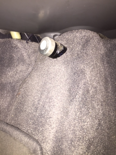

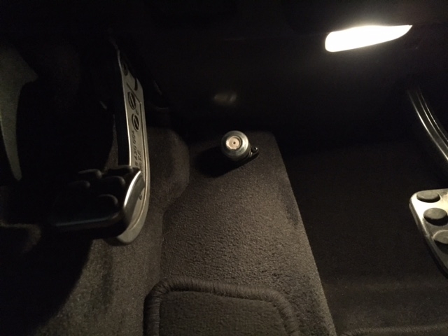

Ich hab mir gerade einen gebrauchten optisch sehr gepflegten SL55 gekauft.
Jetzt steht der einen Tag nach der gestrigen Abholung bei mir in der Garage und heute morgen zeigt der
im Display: ABC : Auto zu tief : an... ging dann aber schnell weg... hmm ist das normal..?
Aber nun zu meiner Frage: Da ist im Fussraum (etwas rechts hinter dem Feststellbremspedal) ein Schalter... ein knubbeliger Schalter aus Metall mit zwei Drähten die davon weggehen...
wofür ist der? wofür war der?
Drauftreten macht keinen Unterschied... zumindest wenn der Motor im Stand läuft.
Ich werde später noch ein Foto hier in diesen Post basteln.

bin heute morgen mit dem AMG zur Arbeit gefahren und konnte daher ein Bild vom Fussraum machen, da ist nichts ausser der Hand bzw. Fussbremse ...
mach mal ein Bild, Bastelwastel 😁

Stefan hat da (leider) recht. Über die ABC-Meldung würd ich mir da viel mehr Sorgen machen, als um diese nachträgliche Bastelei; die ist eher harmlos. Bei mir ging es vor 2 Jahren nach 5 Monaten erstmaligen Spülens mit den beiden hinteren Federbeinen und dann noch dem Ventilblock los. Ohne Forumshilfe hätte das leuchtende Augen beim Servicemitarbeiter an der Reparaturannahme sowie ein höherer vierstelliger Betrag zur Folge gehabt.
Hallo
Ich kann mich dunkel daran erinnern , das ich vor vielen Jahren mal einen R129 mit zusätzlichem Schalter im Fußraum hatte....vom Vorbesitzer eingebaut. : Das war vor Jahren eine etwas versteckte Diebstahlsicherung : man konnte damit die Zündung separat blockieren....und im Kofferraum hatte ich auch noch einen Schalter zum manuellen blockieren der Kraftstoffleitung....heute glaube ich undenkbar...

Da geht ein zweiadriges Kabel bin... es ist auch nur ein Taster... da rastet nichts ein...
Gibt es solche Betätigungen für einen Klappenauspuff?
Lachgas :-)
Spezielle Hupe... :-)
Ich frag mal den Vorbesitzer... und wenn ich es rausfinde poste ich es hier...
