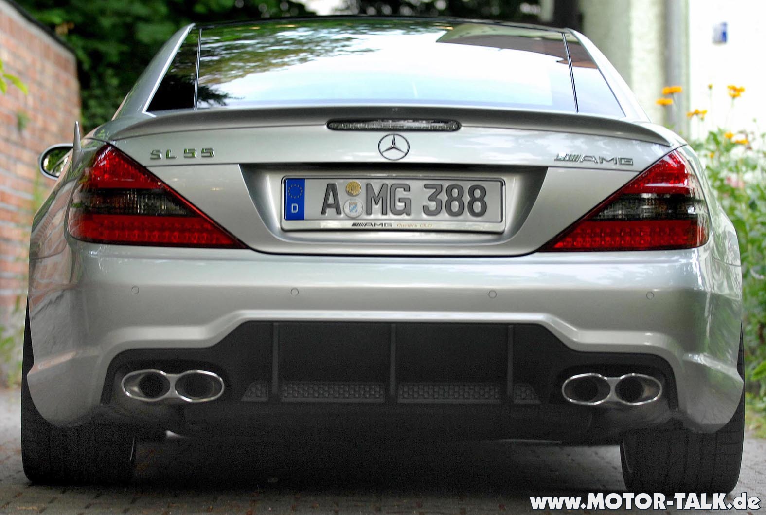

vielleicht kann mir bei diesem Problem jemand helfen: ich habe mir für meinen SL55 die
neue Heckschürze des SL63 gekauft und anbauen lassen. Jetzt ist aber folgendes Problem
aufgetaucht: die neuen Parctronic-Sensoren hinten harmonieren nicht mit dem Steuergerät
für die alten, die ja in der Frontschürze eingebaut sind. Entweder man kauft sechs neue
und bastelt sie in die alte Frontschürze(plus Steuergerät) oder man kauft vier alte Sensoren
und versucht sie, in die neue Heckschürze einzubauen, was natürlich wesentlich billiger ist aber einen
ganz entscheidenden Haken haben könnte, nämlich: die neue Heckschürze hat zwischen
Sensoren und Diffusor eine leichte Wölbung nach außen (siehe Bild)und das könnte bedeuten, dass
die parctronic lospiepst obwohl gar nichts dahinter ist. Vielleicht hat zu diesem Thema jemand
einen Erfahrungswert oder Hinweis. Ich weiß, Jammern auf hohem Niveau und selbst
schuld, wenn man das Auto mit neuer Heckschürze "verbastelt". Viele Grüße von Ulrich
15 Antworten
Ich kann mir eigentlich nicht vorstellen, dass die Parktronic-Sensoren auf die Woelbung reagieren. Die duerfte zu weit unten liegen...
Aber genau wird das mit Sicherheit niemand sagen koennen. Ausprobieren! 🙂
Problem gelöst, der Abstrahlwinkel der Sensoren beträgt nur 60 Grad und kommt damit
der Lippe nicht in die Quere. Hab das in einem anderen Forum erfahren.
Danke trotzdem für den Beitrag, vg von Ulrich
