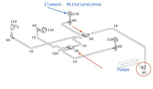

Am Ausgang IZV - siehe gelber Pfeil und Kreis - sollten alle internen Fächer usw angeschlossen sein.
Du könntest mit einer Vakuumpumpe versuchen die abgezogene Leitung mit Vakuum zu beaufschlagen, dann gehen alle Fächer auf, vorausgesetzt die Leitung zur Mittelarmlehne hat kein Leck wo der Vak/Druck verlorengeht ? Oder das Vakuumelement selbst in der Mittelarmlehne ist undicht.
Oder schließe die Handpumpe dort an wo Du schon vorher gesaugt hast.

Wo finde ich den Verteiler? Kofferaum links?
Ja die Pumpe ist im Kofferraum links unten - siehe roter Kreis im Bild unten.
Besser wäre es aber dich so nah wie möglich an das Element für die Mittelarmlehne heranzuarbeiten bzw. an die Leitung die dahin geht.
Du hast ja schon Leitungen für die Ablagefächer hinten gefunden, so hab ich das jedenfalls verstanden. Von dort gehts weiter zur Mittelarmlehne.

Da es Dir doch hauptsächlich um die Sicherstellung eines Schlüssels geht würde ich mich jetzt nicht um eine schwache Vakuumleistung kümmern, das kannst Du später reparieren, sondern die IZV Leitung die nach vorn geht zur Mittelarmlehne finden um sie abzusaugen. Schau mal unter die Sitze.

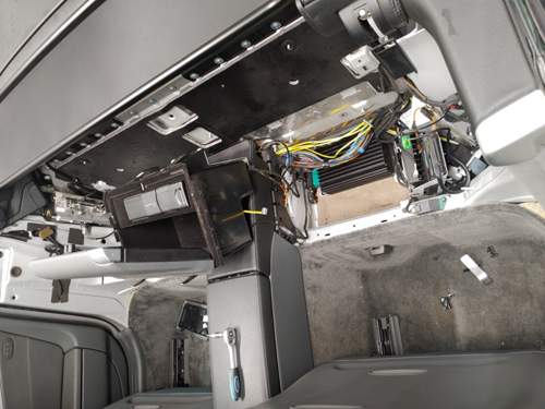

Als Nächtes habe ich das Fach hinter dem Fahrersitz, mit dem CD-Wechsler ausgebaut. Das ging, weil ich den Deckel per Mund-Unterdruck öffnen konnte und dann an die Schrauben gekommen bin.
Unter dem Fach habe ich dann die Verteilung der IZV gefunden!
Ich musste die Schläuche einzeln durchprobieren, Sohn hat dann ein Ohr auf die Armlehne gelegt und so haben wir den richtigen Schlauch gefunden. Kurzer Test am Schlauch direkt: kein Leck, aber Unterdruck reicht so nicht. Also Adapter aus Ballnadel und Reifendruckgarnitur gebaut und Underdruck per Mund erzeugt.
Und siehe da: Armlehne öffnet!
Gegenprobe am Schlauch zum Handschuhfach: kein Unterdruck oder Überdruck möglich, sofortiger Abfall. LECKAGE!
Sämtliche IZV wird abgeklemmt, den Anschluss zur Pumpe habe ich dicht gemacht.
Damit es auch einen eventuellen Mehrwert für die Community hier gibt, habe ich noch Fotos angefügt.
