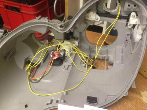

Dann musste ich noch die interne Verkabelung meines linken Scheinwerfers erneuern, denn die Isolierung war bröselig, es kam zu einem Kurzschluss und das Fernlicht ging nicht.
Eine durchgebrannte Sicherung verhinderte, dass meine Diagnose Kontakt zum Motorsteuergerät aufnehmen konnte. Und ich musste meine Nebelleuchten auf Original zurückbauen, weil der Vorbesitzer da HID-Leuchten eingebaut hatte.

Hier noch ein Bild von dem neu verkabelten Innern des Scheinwerfers. Ich habe Silikon-Litzen verwendet, die sollten die Hitze ab können.
Scheinwerfer-neue-kabel
