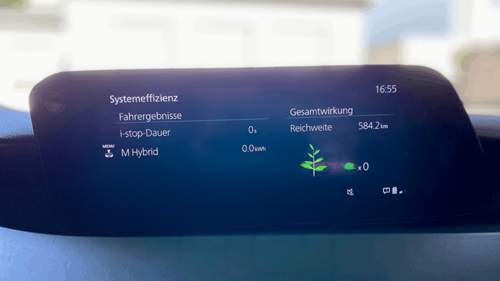

Den Spritpreis-Schock haben wir gut überstanden, der Mazda und ich.
Ausgerechnet 5,03 L/100 km. Kaum Stadt, Landstraße und Autobahn, aber alles mit mehr als Augenmaß und extrem früh hochschaltend - wie ich schon schilderte.
Wieviele grüne Blättchen kriegt der Baum eigentlich? Ich bin bei sieben?
Markus
Tempimagep0xfnp
Hmm ich habe die Blätter noch nicht gezählt, ich habe aber schon 2 ganze Bäume, allerdings CX-30 ohne X mit 22.000km.
Wie viele km hast du insgesamt?
Ich achte erst seit etwa 2.000 km extrem auf den Verbrauch, vorher hatte ich so ein müdes halbes Blättchen.
Es gibt MEHRERE Bäume? Das ist ja demotivierend. Im Papier-Handbuch gibt's nix zu dieser Darstellung ... leider.
