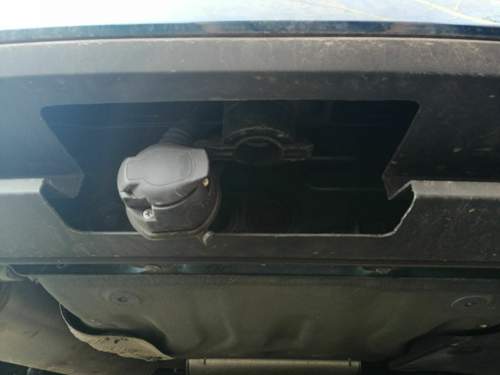

Meine Frage ist kann ich das Unterteil der Stoßstange selber ausschneiden ?

Mein Monteur hat den Ausschnitt selbst gemacht, mit einer Stichsäge.
Eig wollte ich auch nur die Lippe von der Stoßstange,was ich damit mache kann Skoda eig egal sein.
Kannst du ein Foto schicken von dem Ausschnitt. Das wäre echt nett 🙂
Ich habe den Beruf ausgeübt 🙂 ich denke ich sollte es packen.

Hier der Ausschnitt
Img-20210331

Nein, die originale ist sogar billiger. Und praktischer. Und schöner. Und überhaupt! Leider hilft uns das nichts, weil die eben als Nachrüstung ohne Vorbereitung bisher nicht in Frage kommt.
Ist der Ausschnitt bei der schwenkbaren soviel kleiner?!
