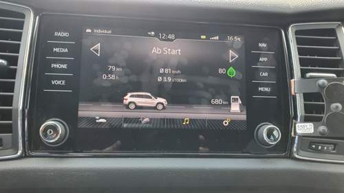

Im Gegenteil. Ich schaffe es problemlos die Werksangabe zu unterbieten. Der Rekord auf einer Teilstrecke liegt aktuell bei 3.9l/100km lt. Bordcomputer. (Bild 2)

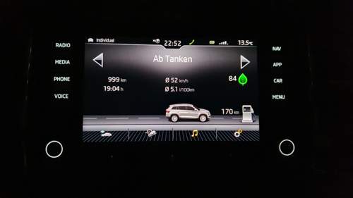

Über eine komplette Tankfüllung habe ich den Dicken auf errechnete 5.2l/100km gedrückt (5.0l/100km lt. BC).

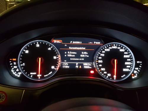

Mit steigender Geschwindigkeit (oder starkem Gegenwind) macht sich dann aber die Physik teils deutlich bemerkbar was nicht überrascht aber dem schlechten Ruf von SUV dann doch irgendwie gerecht wird.

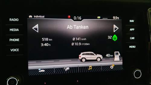

'Negativ-Rekord' sind aktuell gute 11l/100km bei rund 140km/h (Bild 3). Nicht verwunderlich aber mit dem Superb erreiche ich auf selber Strecke und Verbrauch knappe 10km/h mehr Durchschnittsgeschwindigkeit, was den Unterschied verdeutlicht.
Klar verbrauchen alle Fahrzeuge bei steigender Geschwindigkeit auch mehr Kraftstoff aber im Vergleich zum klassischen Kombi oder gar einer Limousine merkt man das schon sehr deutlich wie das Beispiel zeigt.

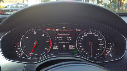

Ich hatte einen A6 2.0 TDI ultra (also die Spar-Variante des 4G Facelift mit extrem langem Getriebe (< 2.500upm @ 200kmh).
Bei einigen Testfahrten konnte ich da auch eine 3.9 auf den Bordcomputer bringen (Abweichung 0.1l/100km). Für 1.9t Leergewicht und 20" Räder erstaunlich aber kaum besser als der Wert beim Kodiaq. Das überrascht, denn der Kodiaq hat Allrad, der A6 nur FWD. Dafür wiegt der Kodiaq über 100kg weniger.
Bei gleichmäßiger Fahrweise war der A6 (und auch meine beiden Superb) dann aber deutlich sparsamer. 5.3l/100km bei 109km/h Durchschnitsgeschwindigkeit wie im Bild unten ist mit dem Kodiaq absolut ausgeschlossen. Bei diesem Tempo wird es selbst mit 6.x Liter je 100km langsam eng.

Rekord von 3.9l/100km (mit 255/35/R20)
Sportliche Fahrweise
Gleichmäßige Fahrweise
