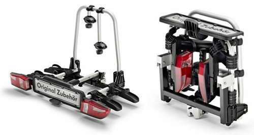

Habe vorgestern meinen ersten Skoda geleast.
Ich wollte nicht so lange auf einen warten, deswegen habe ich einen Lagerwagen genommen. Einen Skoda Karoq Style.
Dieser hat auch eine Anhängerkupplung und ich möchte auch damit Fahrräder transportieren.
Der Freundliche meinte das es einen originalen Halter von Skoda gibt.
Aber ich wollte mal hier fragen, da der Markt für solche Träger sehr groß ist, ob ihr einen empfehlen könnt.
Es wäre gut wenn der Träger weg klappbar ist, damit man noch an den Kofferraum kommt und das der Träger platzsparend gelagert werden kann, da ich nicht so einen großen Keller besitze.

Ich habe mir im September bei Auto Köhler GmbH & Co. KG (nicht verwandt und nicht verschwägert) einen VW Compact II für 399,- € gekauft. Auch die Schienen links und rechts sind einklappbar, sodaß man ihn prima im Kofferraum mitnehmen kann.
Der Uebler P21, der noch in den Passat Kofferraum passte, war für den Karoq zu breit. Der VW Compact II scheint mir baugleich mit dem Uebler i21 zu sein, ist aber als VW-Teil erstaunlicherweise günstiger. Es gibt ihn auch als Compact III für drei Fahrräder.
VW Compact II
