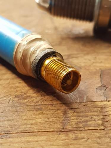

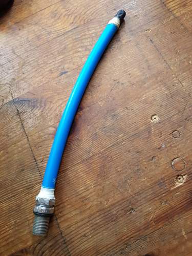

Zum messen des Kraftstoffdrucks habe ich erst so ein China Teil mit mehreren Adaptern bestellt. Bei mir hat der Adapter aber nicht gepasst (habe den selben Autoventilanschluss am Rail wie du). Deshalb bin ich dann schnell zum Baumarkt und habe mir einen einfachen Luftdruckmesser für Reifen geholt. Den konnte ich super auf des Ventil klemmen und messen.

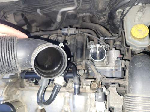

Die Idee mit der Nebelmaschine (oder Selbstbau) finde ich gut, wo schließe ich den Schlauch am besten an? Einfach vor/nach dem Luftfilter?

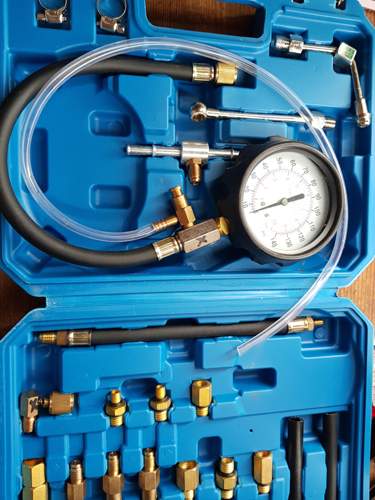

Kann ich den Kraftstoffdruck irgendwie mit dem Launch Gerät auslesen? Möchte mir ungern noch Zeugs zum Testen kaufen. An dem Rail gibt es ja so ein Ventil, das man (wie beim Fahrradschlauch) drücken kann. Wenn ich darauf drücke,

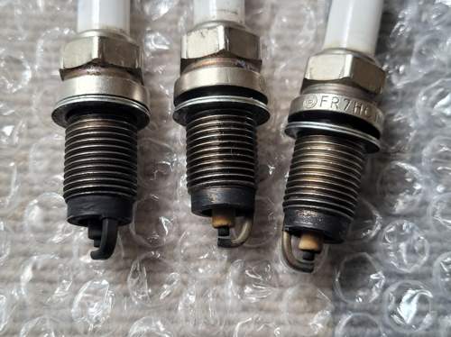

So sehen die ausgebauten Zündkerzen aus. Waren die vielleicht überfettet wegen den ganzen Fehlzündungen?
Zur Nebelmaschine: Ich hab einen Gummihandschuh über die Drosselklappe gestülpt und mit Klebeband halbwegs luftdicht geklebt und durch einen Finger den Schlauch der Nebelmaschine gesteckt und festgeklebt.

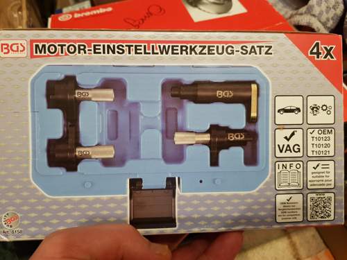

Passen die Steuerzeiten?

Wie prüfe ich, ob es einen regelmäßigen Zündfunken gibt und ob die Steuerzeiten passen? Zündkerzen und -Spulen sind neu.

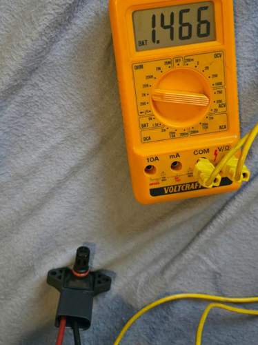

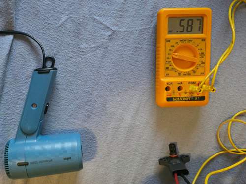

Ach ja, MAP sensor habe ich mal ausgebaut und nach Youtube Anleitung per Multimeter gemessen- mal "normal" und mal mit Warmer Luft in der Nähe (Föhn)... Scheint heile zu sein.
Moje, für die Steuerzeiten zu prüfen brauchst du Absteckwerkzeug, Typ und Anleitung für den BBM Motor siehe Bild.

Benzindruck kannste an der Rail messen, der Anschluss is eigentlich zum entlüften da, weil der Benzinkreislauf bei dem keinen Rücklauf hat, das macht der über den Spritfilter, aber den Druck messen kannste mit nem Spritdruck Manometer an der Stelle auch.
Druck im Leerlauf min. 3 bar, und der soll den min. 10 Minuten nach Motor abstellen halten können.

Der läuft zu fett, wie die Vorredner schon gesagt haben...aber die Vorkat / oder Nachkat Sonde meldet dem MTSG das du zuviel Luft im Abgas hast, und der fettet weiter an...deine Kerzen sehen alle abgesoffen / verrusst aus.
