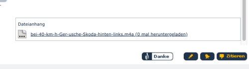

Seit gestern macht mein Skoda Fabia 2 Kombi 1.9 TDI hinten links ganz komische Geräusche. Es hört sich an wie ein Tischtennisball, der ständig hüpft. Also mit Wind und Geschwindigkeit hat es nichts zu tun. Die Bleche unten drunter sind alle fest. Wenn er steht macht er die Geräusche nicht. Also eher Schwingung an sich. Bin dankbar für jeden Hinweis.
Ich habe eine Aufnahme angehängt bei 40 km/h.

Wo ist den die Aufnahme?
In meinem Beitrag müsste die eigentlich mit angehängt sein. Ich sehe sie so wie im Bild.
@KamiqBoy schrieb am 5. Juni 2025 um 15:01:40 Uhr:
Audio-Dateianhang
Sicherlich das man die mit smartphone sehen kann? Ich kann es nicht.
Ich kann’s auch nicht sehen… kotzt mich mittlerweile auch an… mit der älteren Version war alles um einiges besser.
Ich habe die Datei verlinkt im Text und nochmal als MP3 abgelegt. Vielleicht geht das jetzt. Ich danke euch allen, dass ihr helfen wollt. Ich hoffe, ich bekomme Kárló wieder hin. So hab ich ihn getauft.
