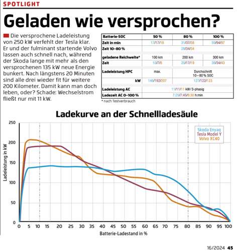

Und hier ist auch ein Beweis dafür daß "Ladeleistung" zuweilen nichts bedeutet.
Da stinkt der Tesla grade ganz schön ab in der ams 16/2024.
Durchhalten, das Integral macht die Musik oder kurz gefaßt: Je Fläche desto Blitz!
Ladekurven
Die ams flacht sich immer weiter ab. Da steht ja nichts zur Batteriegröße oder zum Verbrauch des Fahrzeugs. Im allgemeinen gibt die gleiche Zellchemie bei den Fahrzeugen immer das gleiche vor: 10-80% dauert ca. 30 Minuten. Der Unterschied entsteht dann durch den Verbrauch und die Akkugrösse. Oder irgendwann mal mit neuer Zellchemie.
Den Artikel der AMS kenne ich nicht, aber es ist in dem verlinkten Bild auch die Angabe für die Ladezeiten für 100, 200 und 300km genannt.
(natürlich gilt diese Aussage nur unter bestimmten Bedingungen. Im Winter sieht es vermutlich deutlich anders aus)
Diese Werte sind in der Praxis beim Schnellladen eigentlich am ehesten interessant und dort ist der AMS-Testverbrauch ( der ja ebenfalls von den Wetterbedingungen abhängig ist) bereits enthalten:
Wie lange muss ich laden, um eine bestimmte Zusatzreichweite zu erzielen.
Für Leute, die es nicht so eilig haben und grundsätzlich bis 80% laden, gilt auch meiner Meinung nach weiterhin die Daumenregel:
bis 80% dauert es grundsätzlich ca 1/2 Stunde.....

Nun wenn ich die Wahl hätte ob eine Ladezeit von 30 Minuten für 10 - 80% mit einem hohen Peak und schnellerem Abfall oder mit einem niedrigerem Peak und langsameren Abfall erreicht werden, würde ich den hohen Peak mit schnellerem Abfall bevorzugen.
Der Grund ist ganz einfach Oftmals reicht es 20 oder 30% nachzuladen um sicher an die heimische Wallbox zu kommen und da ist das höhere Peak schneller.
Letztendlich ist die 10 - 80% -Zeit nur Makulatur. Entscheidend ist wie lange ich laden muß, um mit dem entsprechenden Fahrzeug eine gewisse Strecke zu schaffen.
Sieht man ja auch in dem Vergleich. Ladezeit für 100 km ist der Enyaq am Langsamsten, Ladezeit für 200 km ist der Enyaq am Langsamsten, Ladezeit für 300 km ist der Volvo etwas langsamer als der Enyaq. Der Tesla ist immer der Schnellste, wohl auch weil die Teslas sehr effizient sind.
