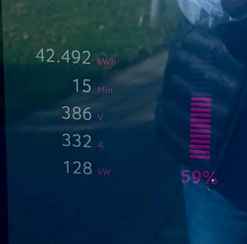

Und die Ladeperformance hat sich auch deutlich verbessert. Als ich am Sonntag von Österreich zurückgefahren bin, habe ich mal schnell 42,5 kWh auf 15 Minuten nachgeladen (siehe Foto).
Klar, ist noch nicht die Ladeperformance eines 800V-Systems, aber kann sich für 400V durchaus sehen lassen.
Ach ja die angegebene Peakleistung von 185 kW hatte er sogar überschritten, bei 34% SOC waren es 190 kW Ladeleistung.
