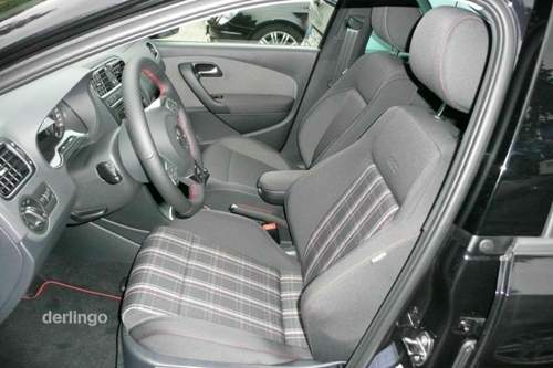

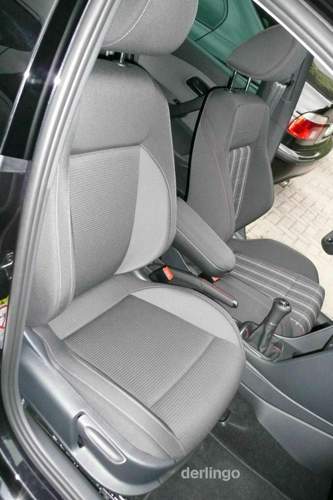

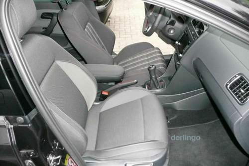

Auf Grund meines Sitzumbaus von Sportsitz-Ausstattung (TEAM) auf Top-Sportsitz-Ausstattung (GTI) existieren noch Fotos die beide o.g. Sitzvarianten im Polo V zeigen.
Im Polo V Sportsitz empfand ich das Sitzgefühl als okay. Leider kann es nicht mit den Sportsitzen eines Seat Ibiza Cupra, FR & Co. mithalten.
Das Sitzgefühl in den GTI Top-Sportsitzen (Seitenhalt & Führung) ist um einiges besser als das in den Polo V Sportsitzen, und immer noch besser als in den Seat Sportsitzen.
Gut auf den Fotos zuerkennen ist die längere Beinauflage der Top-Sportsitze, für entspannteres fahren.
Leider kann die Sitzlehnenbreite der Sportsitze und Top-Sportsitze im Bereich der Schulter nicht mit der eines Golf VI & Co. mithalten, hier fehlen eindeutig einige Zentimeter.
Wer sich eventuell mit dem Gedanken trägt, seine Vordersitze auf GTI Top-Sportsitze umzurüsten, der sollte sich die Bezüge (Stoff, Alcantara u./o. Leder) ggf. über einen Sattler anfertigen lassen. Dann gibt es keine Probleme mit dem Muster/Stoffdesign (GTI-Karo) und der (roten) Naht.

Einmal davon ausgehend, wir reden nur über den Fahrersitzumbau vom Sportsitz zum Top-Sportsitz, ... als Beispiel:
- Sitzgestell nebst Kunststoffverkleidungen und Sitz-Airbag mussten nicht getauscht werden
- die Sitzheizung wurde übernommen
- Sitzlehnengestell (~215 €)
- Sitzlehnenpolster (~68 €)
- Sitzlehnenbezug (~143 €)
- Sitzpolster (~68 €)
- Sitzbezug (~143 €)
... aber das Sitzgefühl entschädigt dafür, und das bei z.Z. ca. 3000 km im Monat.

Das Sitz rechts ist, ausser das Sitzbezug, baugleich mit den in meinem TSI Highline. Was enthält das TEAM Ausstattung? Ist es ein Sondermodell? In Dänemark haben wir nur Trendline, Comfortline & Highline + GTI.
Die TopSport Sitze sind wohl ganz normale GTI Sitze oder? Ich habe vor dem Kauf die GTI Sitze probiert. Sehr gute Sitze.

Die TEAM Ausstattung glich grob einer Highline Ausstattung. Eigentlich war es ein Polo Comfortline, der durch die Sportsitze und einige andere Extras, z.T. auch gegen Aufpreis, dem Highline (fast) ebenbürtig war.
Ja, die Top-Sportsitze sind die GTI Sitze (mit stärkere Ausprägung/-formung).
