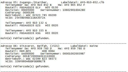

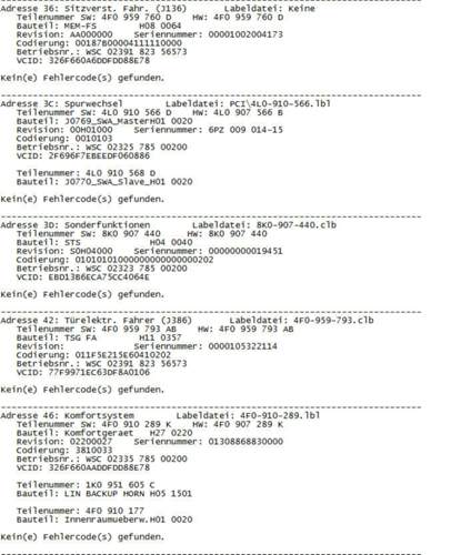

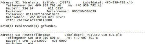

anbei die Ausschnitte von den entspr. Steuergeräten.
Gruß,
Stefan
J136-j386
J387
J521
