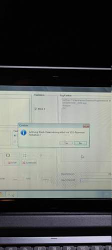

Danke dir. Noch ne Frage jemand schon mal sowas gehabt? Hab nen FL index A auch die richtige Datei aber vcp spuckt mir das aus.
