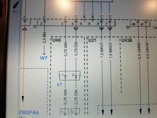

Hab alles eingebaut und programmieren lassen. Kabelsatz a2045402606. Pin 7 und 8 musste ich auspinnen und im Originalstecker einstecken. 2braune Kabel wovon? Waren schon drin.
Bedienteil leuchtet.
Am Stecker 71 am Sam Fond kommt an pin 7 und 8 kein Strom raus, Sitze bleiben kalt.

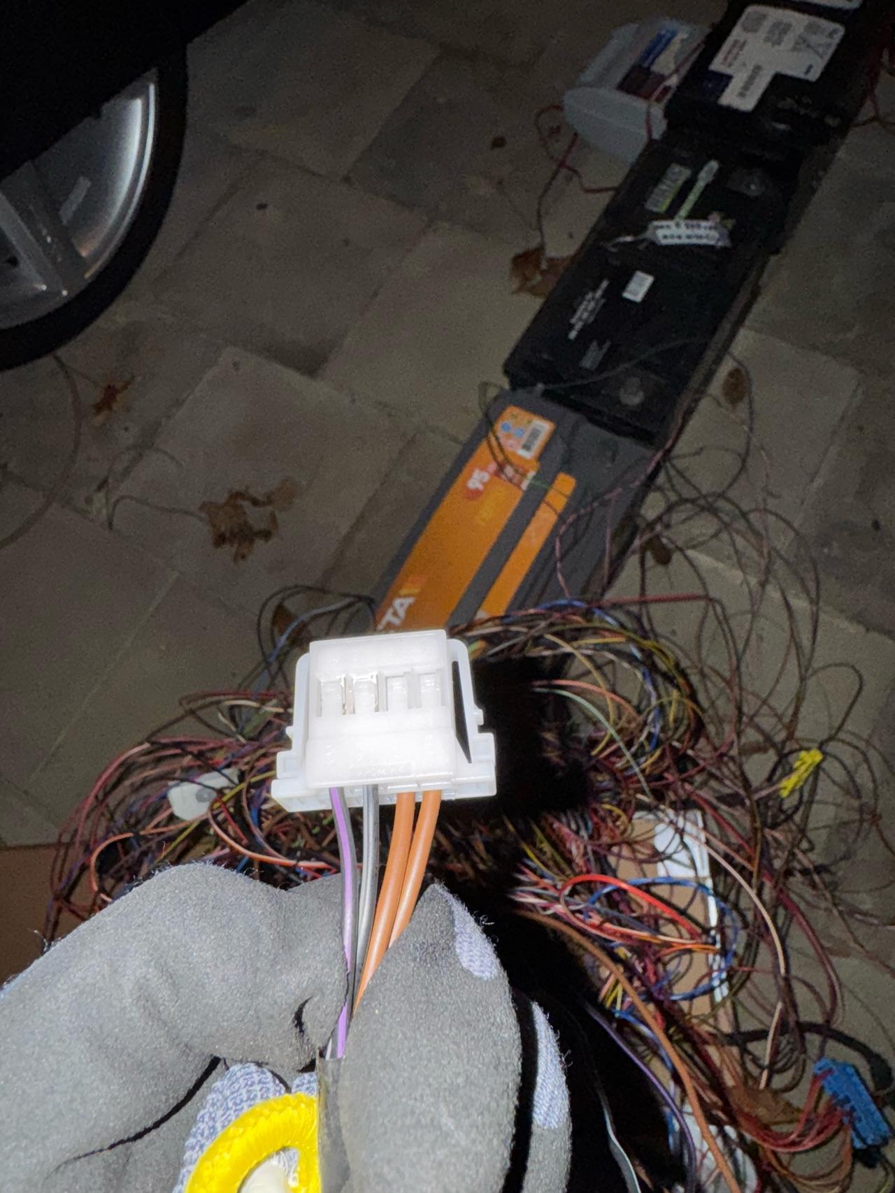

Ich habe originale Sitze mit Sitzheizung verbaut und dazu das originale Kabel verlegt. Jeder Sitz hatte jeweils 2 Kabel. 1 Masse am Sitz selbst und 1 plus zum Sicherrungskasten hinten. Die Kabel habe ich in den richtigen Stecker gepinnt. Siehe Bild
Das Kabel zum bedienfeld habe ich nicht verändert, da ja vorhanden durch PDC.
Dann noch das bedienfeld ausgetauscht von PDC zu PDC und Sitzheizung.
Die PDC funktioniert weiterhin, die Schalter der Sitzheizung bleiben dunkel.

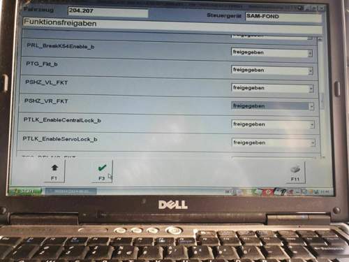

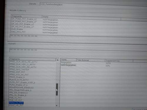

Ich habe dir jetzt auch zusätzlich in VEDIAMO die SAM FOND Parameter für die vorderen Sitzheizungen fotografiert.
Also es müssen in den VCD_Funktionsfreigaben -> PSHZ_VL_FKT & PSHZ_VR_FKT freigegeben werden.
Wenn die Parameter bei dir im SAM Fond nicht vorhanden sind, muss das Steuergerät ein Update erhalten.
