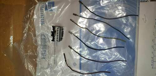

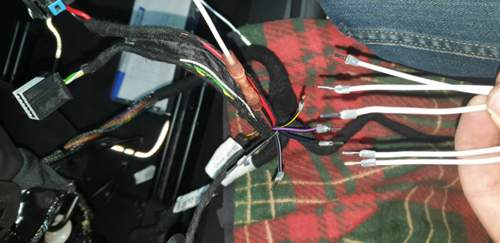

Ein wunderschönen guten morgen zusammen 🙂
Habe es gestern Zeit gehabt den neuen Stecker+Kabel usw. Anzuschließen.
..alte Stecker abgeschnitten und neuen Stecker bearbeitet :).jpg
+2
..nach dem alles soweit angeschlossen war wieder am Fahrersitz und am Steuergerät unterm sitz.. erst mal getestet .. 🙂
..Stecker Belegung.. :).jpg
..zusaetzlich noch mal ab isoliert.. :).jpg
Auto laufen lassen (20min.) Mit Sitzheizung auf Stufe 3 und sie blieb an und würde warm 🙂
Heute morgen zur Arbeit gefahren und durchgehend die Sitzheizung auf Stufe 3 angehabt und blieb an und würde warm 🙂
Es hat alles geklappt und hoffe das es jetzt lange hält 🙂
Danke an alle die geholfen haben 🙂

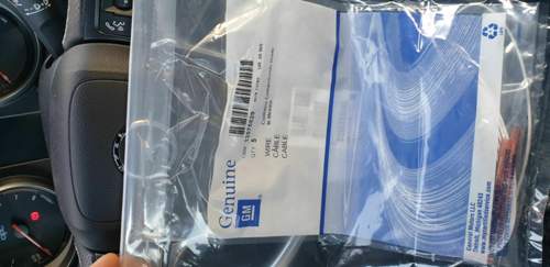

Hier nochmal die Daten für den Reperatursatz (ca. 70€):
-Reperatursatz komplett:
GM# 13442703
-Kabel-Set+Verbinder:
GM# 13575829
-Connector (Grüner Stecker):
GM# 89047090
+2
Danke, ... aber das mit den Aderendhülsen verstehe ich nicht. Die gehören eigentlich nicht in die Quetschverbinder.
