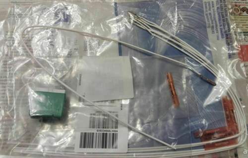

Guten Abend zusammen.
Hab das Problem leider auch seit ca. 3 Wochen ungefähr. :/
Hab dann heute mal Zeit gehabt unter dem Fahrersitz das (Steuergerät-Sitzheizung-Modul) auszubauen und die 3 Stecker abgenommen und siehe da der mittlere Stecker war verschmort gewesen und das Steuergerät wo der Stecker drin war :/
Hier mal Bilder dazu :

Nachher bzw. Morgen mal einbauen 🙂
Sind denn die Steckkontakte weinigstens dabei?
Nein, leider nur der stecker 🙁 also müssen die alten Steckerkontakte wieder da dran:/
Man muss immer unterscheiden zwischen Teilen die es als Katalogware millionenfach und überall auf der Welt gibt und Teile die Customized sind.
in unsere Company haben wir letztens ein vieeeel simpleres Kabel für nahzu den selben Preis an Kollegen in Übersee geschickt bzw. schicken wollen. Hätte ich kurz von hand dengeln müssen. Inkl. aller Administration und versand ... wurde es dann teuer. Am Ende haben die kollegen dankend abgelehnt und sich darauf besonnen das sie dich einen Elektrofraggle mit 2 rechten Händen haben ... der brauchte 2 Minuten, inkl. suche nach dem passenden Crimpkontakt da hatte er das Kabel repariert 😁
Was nützt dir denn das leere Steckergehäuse für 80 Euro, wenn doch nur die Kontakte das Problem sein können?
Du brauchst auf jeden Fall noch die Steckkontakte.
Tja da hast das falsche gekauft 🙂
Der Rep. Satz beinhaltet den Stecker, Kabel samt Kontakten und Schrumpfhülsen.
Kostenpunkt um 70€

Guten Morgen. 🙂
Was! Da bin ich jetzt aber geschockt. 🙁
Könntest du mir die "Gm# Nr." Sagen dann gebe ich den Stecker wieder ab und hole mir die 82€ wieder 🙂 Das wäre nett 🙂
Eine Unverschämtheit das die mir dann nur sowas anbieten ohne alles 🙁

Warum eine Unverschämtheit? Niemand ausser Dir und der Mensch an der Teiletheke weiß wonach du bei deiner Teilebestellung gefragt hast?
Die Teilenummer kann dir der Serviceberater geben, indem er in seine Feldabhilfe zu dem Thema schaut. Zum OH mußt ja sowieso. Das Bild ist über die "allwissende" Suchmaschine in kurzer Zeit gefunden worden.
Dachte du hast die Themen hier bei MT und im WWW, zu der Problematik gelesen?
Da wird unter anderem auch der Rep. satz samt Teilenummer genannt.
Gelesen hab ich viel und gesucht aber nichts gefunden. Habe den Verkäufer auch gesagt das es da ein Reperatursatz gibt ( Mit Bild gezeigt ), er aber nicht anderes gefunden hat aus den Stecker für 82 €!
Wo hast du den das Bild gefunden bei MT bzw. Suchmaschine ? Könntest du mir es zeigen den Link dazu bzw. Die Nr. Durch geben ?

@Fighter29 dem Verkäufer ist vermutlich Feldabhilfe 2945 nicht mehr in den Sinn gekommen.
https://www.motor-talk.de/.../kabelsatz-sitz-t6506543.html?...
Vielen Dank 🙂
