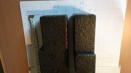

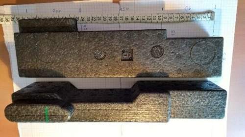

anbei zwei Fotos mit Maßangaben.

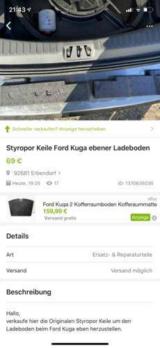

Habe gerade bei eBay Kleinanzeige gesehen, sind welche zum Verkauf drin.

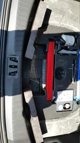

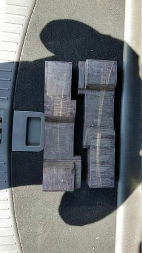

Ich habe mir die Klötze auch aus Styrodur selbst geschnitzt und mi einem großen Edding schwarz angemalt. Funktioniert einwandfrei.
Klötze eingebaut
Klötze einzeln
