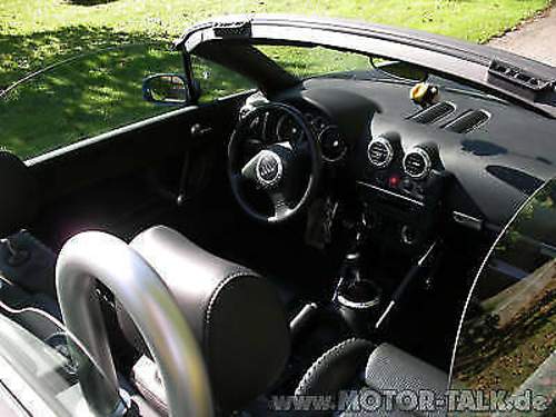

anbei ein Bild zur Verdeutlichung 🙂
Fahrersitz neu bezogen, Beifahrersitz original. Da es bei uns gerade regnet, konnte ich das Dach nicht zum fotografieren öffnen. Ich möchte keine Öffentliche Werbung machen, deshalb die Adresse der Firma via PN
