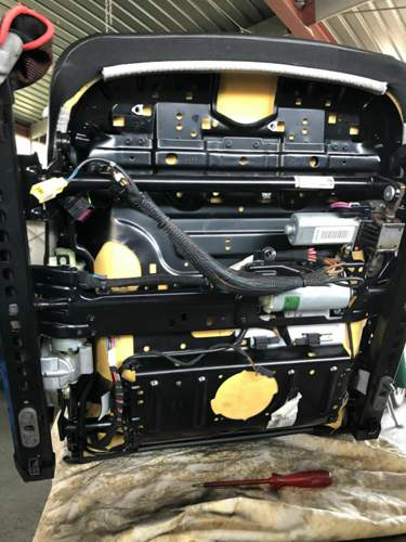

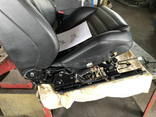

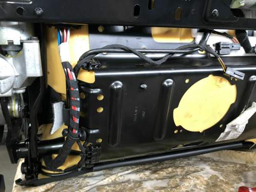

SITZBEZUG vorn links Alcantara Sitzfläche bzgl. defekter Sitzheizung wechseln-Sitz Ausbau notwendig?
in der Suche finde ich leider nur abgewandelte Themen.
Frage: Muss der Fahrersitz zum Tauschen des Sitzbezugs ( nur Sitzfläche, nicht Rückenlehne ) demontiert werden?
Brauche ich beim Wiederdraufziehen irgendwelche neuen Teile?
Laut elsawin soll man dort Clips durchschneiden, daher die Frage.
Danke

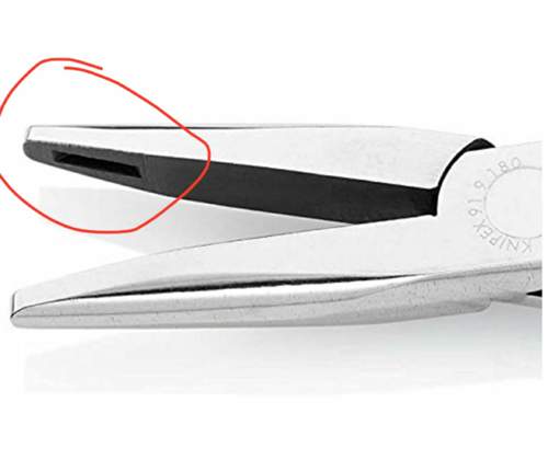

Brauche ich eigentlich zwingend diese komische Zange? Ich hab Zangen ohne Ende, da tuts doch sicher auch ne normale Spitzzange oder?
Das wichtige ist diese Nut. Dadurch werden die Klammer gehalten und können blind geführt werden. Ist meiner Meinung nach zwingend notwendig und wird damit zwar leichter, aber trotzdem noch ein ziemlicher Akt. Ich musste die Zange noch weiter nacharbeiten, damit ich in der Enge arbeiten konnte.
Ja, hab ich mir schon gedacht, dass man ohne diese Nut nicht so leichtes Spiel hat.
Na gut, dann ab dafür.
Danke!
