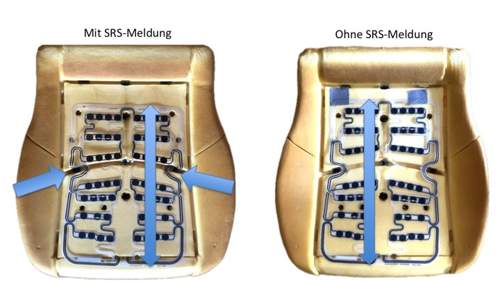

habe heute den Beifahrersitz demontiert umd nachzusehen ob und wo die Sitzbelegungsmatte defekt ist. Optisch alles i.O. Wie es mit den Sensoren aussieht kann man nur testen - wie testet man die Matte - Strom / Spannung ?
Wer kann Tipps geben.
Danke

Fang beim einfachen an. Du hast damals am Kabel gewackelt und dann war die Meldung weg. Es liegt nahe, dass es am Stecker/Kabel liegt.
@A.MO schrieb am 2. Januar 2022 um 22:02:09 Uhr:
Hast du es flicken können oder hast du die Matte gewechselt
Ja, seitdem ist seit Jahren Ruhe an der Stelle.
Die Kabel werden einfach nur hart und brechen irgendwo im Sitz.
Kurz vor dem Eingang in das Steuergerät und Stecker abschneiden und neue Kabel im Schraumpfschlauch einbringen.

ich hatte auch das Problem, wenn jemand auf dem Beifahrersitz sitzt, geht die SRS Leuchte an und die Meldung kommt.
Habe dann die Matte freigelegt und festgestellt, dass das Anschlußkabel gut aussieht und das Steuergerät an der Matte sich nicht zerstörungsfrei öffnen lässt.
Dann war mir aufgefallen, dass die Matter kleiner als die Sitzfläche ist, was für mich keinen Sinn ergibt. Auf Bildern im Internet sah die Matte auch größer aus.
Ich bin dann zur Vermutung gekommen, dass die Matte sich verschoben und die Form geändert hat. Das könnte dazu führen, dass das Induktionsfeld der Matte sich verändert hat und keine sinnvollen Signale bzgl. Sitzerkennung liefert.
Um die Matte wieder gerade und länger zu bekommen habe ich die Knickstellen mit einen Fön erwärmt und begradigt. Und anschließend mit Panzertape fixiert - siehe Bild.
Seit 500km ist die Fehlermeldung nun weg.
