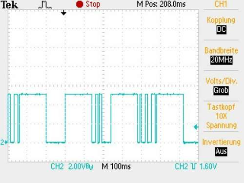

Falls du ein Oszilloskop hast, kannst du die Daten auslesen:

Ich habe dann die Daten in meinem Fahrzeug messen können und ihm eine kleine Simulationsschaltung bauen können.
Für Technikfans:
Übertragungsformat 100 Baud, 8 Bit, Even Parität, 1 Stopbit.
leerer Sitz: 0x00, 0x02, 0x09
leichte Belastung: 0x00, 0x0A, 0x49
schwere Belastung: 0x00, 0x0A, 0xC9
Kontinuierlich alle 240ms ein Byte senden.
Sitzbelegung-oszi

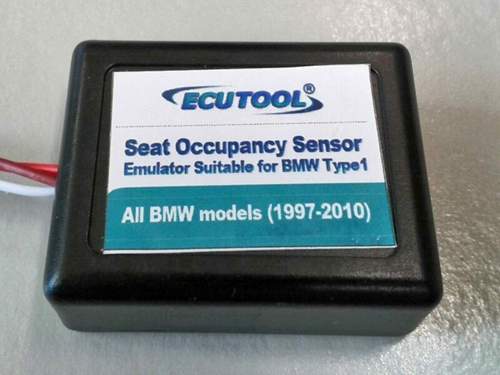

Nachdem ich ja für meinen Bekannten einen Sitzsimulator gebaut hatte, fand ich im Internet ein ganz günstiges Teil für unter 8€.
Simulator Sitzbelegungsmatte Sensor Für Mercedes Benz Type 6 W220 W163 W210 W168 | eBay
Leider wurde aber etwas anderes geliefert:
Das Gerät funktionierte aber gar nicht und ich bekam das Geld zurück.

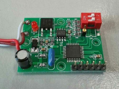

Nach dem Öffnen wusste ich auch warum:

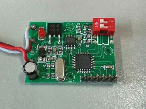

Die Kondensatoren für den Schwingquarz waren nicht bestückt.
Also direkt den 8MHz-Quarz durch einen 4MHz-Keramikschwinger ersetzt (mit 8MHz kann man die 100 Baud nicht einstellen) und die passenden Kondensatoren eingelötet:
Trotzdem ist es mir schleierhaft wie man es schafft ein solches Teil für 8€ zu fertigen und zu verkaufen. Ich würde nur für die Bauteile mehr Geld ausgeben müssen und hätte dann immer noch keine Platine und kein Gehäuse. ?(

Und das ganze in den Prozessor laden:
Dann noch die MQS FAKRA Stifte dran:
Und fertig ist der Simulator für unter 15€:

Ich habe davon nichts verstanden, außer an der Kiste steht "Für BMW" :-)
Die "Kiste" war für BMW,weil super preiswert im Internet zu kaufen, habe ich dann für Mercedes umprogrammiert.
MfG, Helmut

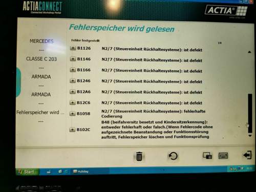

Hallo, danke für Eure Antworten,
war heute auslesen - "Komponente B 48 ( vorderer Beifahrersitz belegt und Kindersitzerkennung) ist fehlerhaft" so laut Star Diagnose. Komisch ist nur das der Wagen keine Kindersitzerkennuzng hat - Sitzmatte oder Kabelverbinder? Ich denke die Suche kann losgehen. Schön ist, das das Steuergerät i.O sein soll. Jedenfalls keine Fehlermeldung.
Kennt jemand den Fehler ?
Den Sitz habe ich schon demontiert - nichts zu erkennen. Kann aber auch die weiße Kiste sein - geht aber nicht auf.
habe dieselbe SRS Fehlermeldung B48, weiß einer was das genau sein soll
Bei mir nur ein Kabelbruch im Verbindungskabel zwischen Steckerleiste und im Sitz vorhandenen weißem Steuergerät.
Fehler muss ggf. nach Reparatur gelöscht werden

Hallo zusammen ,
habe bei meinem Mercedes w203 Baujahr 2005 eine SRS Fehlermeldung.
Am Anfang nur sporadisch wenn sich einer auf dem Beifahrersitz drauf gesessen hatte (daraufhin an dem Kabel unterm Sitz etwas gewackelt und Meldung weg). Mittlerweile geht die Meldung garnicht mehr weg.
Hatte es bei einem Freund mal auslesen lassen.
Meldung B48 Kindersitzerkennung .
Habe mal eine gebrauchte Matte selbe TeileNr . angesteckt (nicht gewechselt) und versucht ob der Fehler sich löschen lässt ,leider ohne Erfolg.
Seit dem habe ich noch mehr Fehler im Speicher , die sich nicht löschen lassen.
Kann mir jemand helfen Tipps geben.
Bin schon am verzweifeln
Danke schonmal für eure Hilfe.
