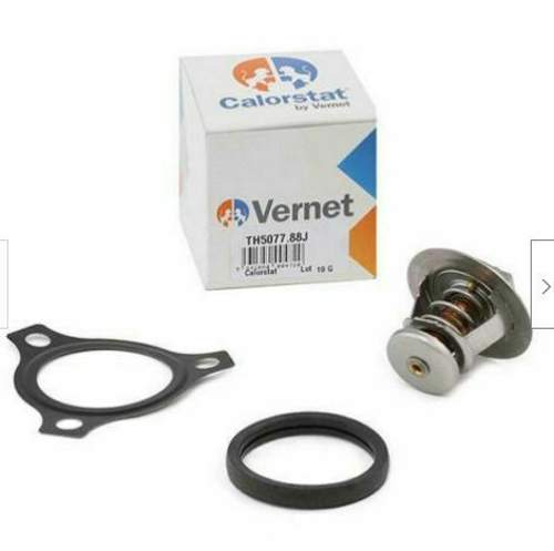

Gude zusammen,
bei mir ist wohl das Thermostat defekt, ein neues habe ich schon. Allerdings finde ich nicht wirklich wo das Teil bei meinem Boxer 250 HDI 2,2 130 Diesel aus 2011 sitzt.
Kann da jemand weiterhelfen? Im Netz sehen die Thermostatgehäuse auch einmal wie Plastik in schwarz aus, oder silber Guss.

Der 2.2er hat zwei Thermostate!
Eines oben im schwarzen Plastikgehäuse und dann nochmal eines unten am Ölkühler!
Das obere erkennst du im Grunde ganz einfach: da gehen so ziemlich alles dicken Wasserschläuche ran --> rechts (also wenn du davor stehst^^) am Motor angeflanscht.
Ist das Thermostat wirklich kaputt? Ich habe meines letztes Jahr getauscht, weil die Karre im Winter nicht richtig warm geworden ist. Und: das alte Thermostat funktioniert einwandfrei! Die Commonrail-Diesel werden nicht warm. Da musst schon wirklich strecke machen, damit die konstant auf Temperatur bleiben (Öl muss heiß gefahren sein).

Ich hab in einem Caravanforum gelsen, dass da auch jemand mit seinem Ducato zweimal das Thermostat hat tauschen lassen, weil er keine Temperatur bekommen hat. Bei dem war es am Ende dann tatsächlich das am Ölkühler.
Ich hab meines für den Ölkühler noch hier liegen ... hatte noch keine Lust.
Ich würde also am besten damit mal anfangen.

Sieht schlimmer aus, als es ist --- man kommt eigentlich gut ran. Aber: leg dir vorher (!) Schellen zurecht --- da sind Einmalschellen an den Schläuchen, du brauchst neue dann.
Man tauscht das ganze Gehäuse aus. Eigentlich. Ich hab eine falsches geliefert bekommen und war über die Rückgabezeit schon drüber ... man kann die Ghäuse aufmachen und das eigentliche Thermostat dann tauschen.

Dann könnte es sein, dass dein Thermostat dauerhaft offen ist. Tausch am besten beide - Wasser muss eh raus!
Finde nur nicht das richtige für unten 🙁
