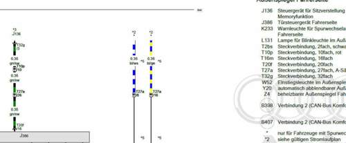

Hat jemand den Verdrahtungsplan / Pingelegung für die Fahrertüre (links)

ich hab nun auch gerade den Memory Schalter bei mir im FL S5 nachgerüstet aber es funktioniert nicht...
Verdrahtet hab ich es wie im angehängten Bild.
Die Beleuchtung vom Schalter funktioniert aber sonst nichts...

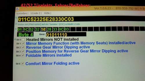

Muss ich noch im STG 42 unter Byte 4 noch Bit 2 und 3 aktivieren damit es funktioniert?
@dgjonas schrieb am 28. Februar 2019 um 22:02:14 Uhr:
EDIT: da hier schon häufiger erwähnt wurde, dass das Kabel vom Tür STG zum Sitz STG beim Facelift schon liegt bin ich jetzt auch mal davon ausgegangen. Kontrolliere ich aber nochmal.
Wenn ich mich richtig erinnere ist Bit 1 da wichtig. Ich hab die Umrüstung schon drei mal gemacht, waren aber alles Cabrios, bei denen war das Kabel immer schon verlegt, egal ob VFL oder FL.

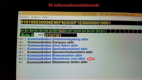

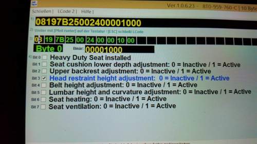

Im STG 36 muss oft noch mehr codiert werden, ich häng mal ein paar Fotos zum Vergleich an, incl. Hidden menue und Codierung 5F.
Musst natürlich auf deine Ausstattung achten - bei bestimmten Sitzen gibt es z.B. keine Kopfstützenverstellung.

Stg 36 Byte 2 Bit 0 und
Stg 42 Byte 4 Bit 1 waren die Problemmacher.
Durch die Einstellung in Stg 42 kam die Off Taste dazu und durch die Einstellung in Stg 36 auch die Set Taste. Nun funktioniert alles und ich bin glücklich! Ich muss mir VCDS auch mal zulegen...

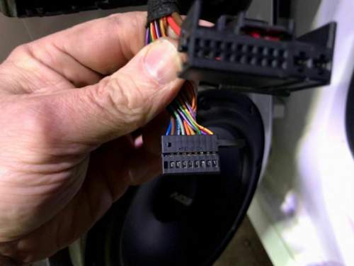

Hallo Gemeinde
Wollte heute das Kabel vom Türsteuergerät zum Sitzsteuergerät ziehen.
An Pin16 des Türsteuergerätes ist bereits ein Kabel angeschlossen. Grün mit schwarz.
Dieses versinkt dann im Kabelgewirr...
Laut Plan geht das Kabel vom Sitz in den roten 10 poligen Stecker unter dem Sitz und von dort aus weiter zu einem 27 poligen Stecker in der A-Säule Fahrerseite unten. Ich kann verflucht nochmal diese blöde Steckverbindung nicht finden.
Hat jemand ein Bild von der Verbindung da?
Ist ein Facelift. Original mit manuellen Sitzen.
Unbenannt3
Hier auch noch ein Foto von dem Stecker.
Pin16 ist am Türsteuergerät bereits belegt.
Kann allerdings nicht finden wo das rauskommen kann....
Bitte um Hilfe
Habe die Verbindung nun gefunden.
Der 27-polige Stecker ist die Verbindung in der Durchführung zur Tür.
Beim Facelift scheint also das Kabel vom Türsteuergerät bereits vom Steuergerät bis zu der Verbindung zur Tür zu liegen. Muss also nur noch am Sitz eingepint und zu der Verbindung an der Tür gezogen werden.
