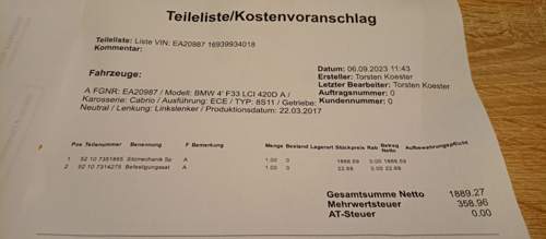

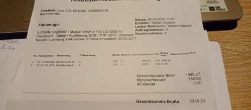

Moin,
Habe mich mit genau demselben Problem an BMW Paderborn gewand. Und wie üblich weiß man von dem Problem nichts aber man hat tatsächlich festgestellt dass der fahrersitz etwas lose ist. Auf meinem Hinweis den ich hier im Forum gelesen habe dass es dafür ein reparatursatz gibt schüttelte man nur mit den Kopf und zuckte die Schulter. Tatsächlich aber würde es eine neue sitzmechanik und ein befestigungsset geben.Den kostenvoranschlag habe ich mir mal mitgenommen und als Foto eingestellt
Img-20230907
Hier nochmal mit der Gesamtsumme????
16940932324198944090211041956019
Der Preis ist gar nicht lustig…wer bezahlt denn das?
Ohne Worte!
Na,ich sicherlich net.
Für so ein bisserl Stahl und n paar Schrauben müssten die vielleicht aus Gold sein.
Aber ich frage mich allen Ernstes wie BMW so etwas konstruieren kann und dann die Frechheit besitzt so viel Geld dafür zu nehmen
2,2k stabil für eine Fehlkonstruktion u dann noch so eine Rechnung auszustellen^^
Ist ja gottseidank nur ein kostenvoranschlag
