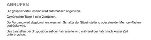

bei dem Sportsitzen, ist es normal das die Seitenspangen/Lordosenstütze nicht mit eingestellt werden und man das immer von Hand bzw. über die Memory Taste machen muss?
Bin etwas überrascht über die Sitz Memory Funktion.
War es alt immer gewohnt, eine gespeicherte Position auf Knopfdruck abrufen zu können. Jetzt habe ich die Situation, dass ich mehrmals den Knopf drücken muss, um die gespeicherte Endposition zu erreichen.
Darf nicht während der Fahrt am Sitz gespielt werden ?
